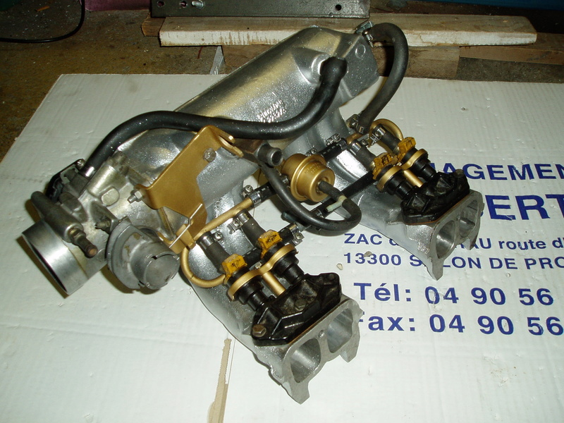

Tu n'aurais pas un probleme avec le regulateur de pression, normalement au milieu de la rampe d'injecteurs ?...
Dernière modification par Eric M le mar. 07 févr., 2017 18:28, modifié 1 fois.
Est ce que le régulateur est correctement branché ?
Voici comment c'est branché.
