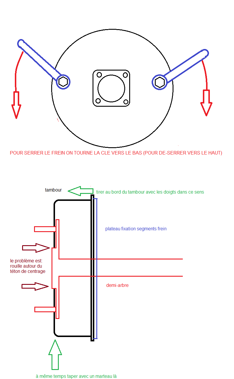

j'ai voulu démonter les tambours de freins pour prendre les cotes des cylindres de roue et revérifier les garnitures et commander du neuf .... IMPOSSIBLE !
hier j'ai monté les roues sans les serrer pour avoir plus de force pour tourner tester les freins arriere , freiné 2 ou 3 fois et constaté que ça freine mal , je reviens aujourd'hui déposer les tambours et impossible , ça tourne bien , les garnitures ne collent mais ça sort pas et quasi aucun freinage a l'arriere cable de frein a main relaché .
Il y a une technique particuliere ? ni l'un ni l'autre coté ne sortent .
je soupçconne que c'est pas les bons tambours , et que ça coince à ce niveau (photo ) diametre 231 mm alors que c'est indiqué 230 dans la revue technique .
j'ai trouvé ces tambours dans les pieces de la manta et ça m'a paru en trés bon état mais ça pourrait etre des pieces neuves qui ne correspondent pas .....???
ça commence a me déprimer a passer des heures sans résultats pour des trucs qui à priori devraient etre faits assez vite et facilement et que j'ai deja fait plusieures fois sur d'autres voitures .

Pour les tambours coincés et le manque de frein à l'arrière vérifie si les excentriques sont bien réglés et qu'ils ne se sont pas retournés après les 1ers freinages. Et si tout est normal mais que les bols sont coincés tape dessus avec un maillet pour les sortir :bien:
Messages : 6434
230 mm diamètre nominal en neuf, 231 mm c'est le diamètre max préconisé si tu les fait rectifier.
ça coince toujours à cet endroit, mais comme dit Sleeper, vérifie qu'ils tournent librement et tape sur l'arrière du tambour tout en tournant, sinon dégrippant et chauffe autour du centrage du tambour.

ah ! merci wim boss , j'ai pas du tout serré ni desseré les freins avec une clef . j'espere que c'est ça qui va me sauver . Rien vu qui parle de faire ça dans les revues techniques mais ça semble une bonne idée.
les tambours tournent librement.
On dirait qu'une sorte de ressort les retient de l'interieur , pas logique mais c'est la sensation en démontant. les 2 tambours ne veulent pas sortir .
A l'interieur c'est tout propre car je les aient eut démontés , puis montés avant-hier sans forcer du tout puis monté les roues sans serrer et freiner quelques fois .
On beau taper derriere rien ne se passe , j'ai meme fini pas casser un peu de fonte sur l'entourage .... ça a l'ai totalement bloqué au niveau du teton de centrage , peu etre le montage des roues a fait ça ?
ça m'etonnerait qu'ils aient été rectifiés mais je vois que certain vendeurs allemands vendent les memes (231 mm) ,
faut-il que je les évite pour rester sur du 230 mm ?
