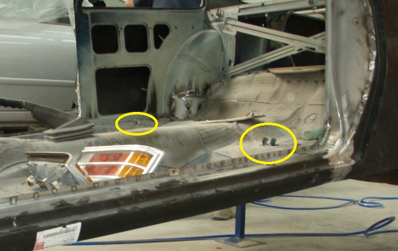

L'assise est tenu par 2 crochets (1 à gauche, 1 à droite) qui sont soudé sur le fond de la caisse.
Tapes fort avec ta main sur l'extrême bas de l’assise, env. là ou le passager a ses pieds et ce coté de l'assise saute un peu en haut.
Après, le dossier est fixé avec une languette en tôle à chaque coté en bas du dossier, il suffit de replier ces languettes, puis faire monter le dossier verticale (ne pas tourner) et il se décrochera tout seul des crochets en haut.
