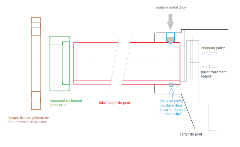

Je déterre ce topic parce que quand c'était d'actualité je n'avais pas le temps de répondre convenablement.
Au garage dans les années '60 / '70 nous avions aussi remarqué ces creux, quand les voitures étaient neuves c'était souvent fermé avec une voile de peinture bien épaisse.
Pendant un cours chez GM j'ai posé la question et j'ai eu la réponds suivante;
Ces sont les trous de remplissage du métal doux qui doit assurer la bonne fixation entre le carter du pont (qui est en fonte) et le 'tulipes' du pont (en acier).
Le métal doux est coulé par ces trous et se met en forme circulaire autour le tube tulipe.
Les ponts sont composés de 7 parties; le carter du différentiel, les tubes tulipe, les logements des roulements demi-arbre, les flasques pour le montage des plateaux de frein et arrêtoirs demi-arbre.
Ces 3 dernières pièces sont soudées ensemble, après les 'tulipes' sont enfoncées dans le carter en fonte.
Les tubes ont un léger creux à l'extérieur comme le trou dans lequel le tube est enfoncé, une fois les tubes bien en position on fait couler du métal doux (plomb, étain ?) dans les creux autour les tubes.
En dernier on fait l'alésage en ligne des 4 logements des roulements (2 roulements demi-arbre et 2 roulements épaule du porte satellite).
:merci: beaucoup pour ces précisions, Wim, tu es vraiment le Boss!
J'en déduis donc que ces trous sont une résultante des bulles qui se sont formées lorsque l'air contenu dans le "conduit" s'est évacué.
