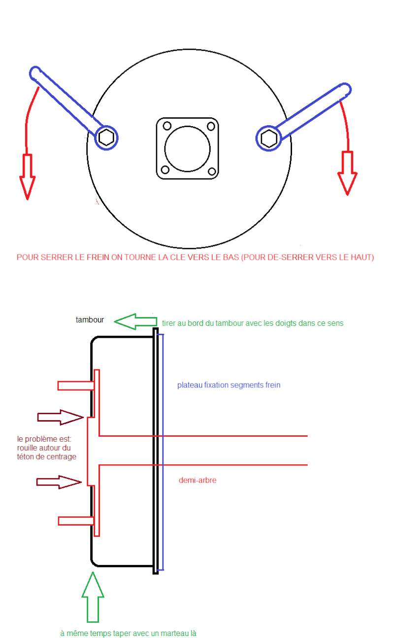

Un petit schéma, comme d'habitude.

Fort possible que tes tambours sont un peu creuses, mais si tu as dé-serré les excentriques ils doivent sortir.
Comme j'ai mis dans mon schéma, les tambours coincent souvent sur le bossage du flasque du demi-arbre, n'hésites pas de taper sur le tambour mais au bon endroit .
wim bos a écrit : dim. 02 août, 2015 17:04Fort possible que tes tambours sont un peu creuses, mais si tu as dé-serré les excentriques ils doivent sortir.
