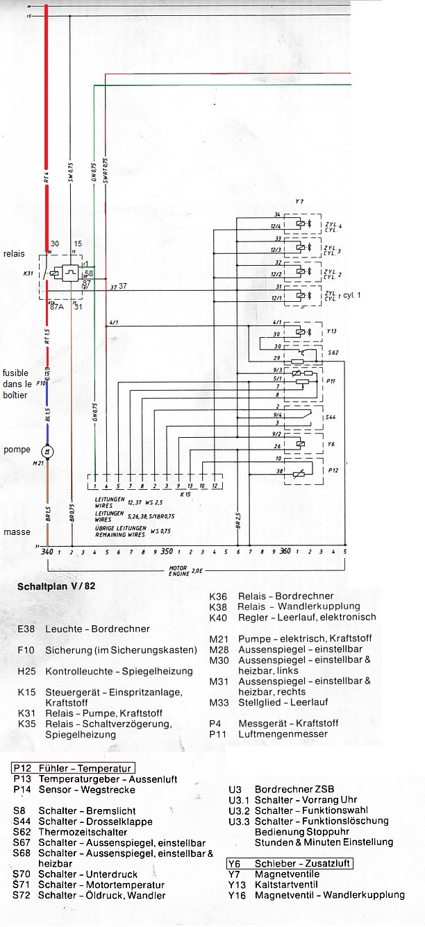

J'ai installé une injection LE-Jetronic et un allumage électronique sur ma manta a 1.9 et je viens de commencer les branchements électriques mais je bloque sur le branchement de la nouvelle bobine; comment dois-je la brancher en positif, vu que l'ancienne alimentation (fil noir + fil resisitif) ne sera plus adaptée.
Niveau injection, j'ai branché la pompe mais je sais pas à quoi correspondent les deux autres fiches:
Merci d'avance :merci:
Pour le branchement de la bobine il faut supprimer / enlever le fil noir qui vient du démarreur, le fil transparent déconnecter et ne plus utiliser.
Puis faire un nouveau fil (de préférence noir) de la borne 15 du neiman à la borne 15 de la bobine.
Ta photo est prise derrière cylindre nr. 4, es tu sure que tu as le branchement de la pompe là bas ?
Le fil bleu - blanc est un fil d'origine ?
Je vois 2 fil blancs en dessous le connecteur, y a t'il des numéros là dessus, si oui les quels ?

En effet, le fil bleu/blanc n'est pas d'origine, c'est pour l'alimentation de la pompe a essence.
Sur la borne où la pompe est branchée, part un fil blanc N°28
Sur la borne à gauche c'est un fil noir simple
Et celle du haut il y a 3 fils, un noir et rouge, un fil blanc "4", et autre fil blanc "4/1"

Exact.... je viens juste de découvrir ce post et je me pose la même question.....
L'ennui quand on choisi une marque étrangère et qu'on ne parle pas la langue on a beaucoup de mal à déchiffrer les schémas

Citation Niveau injection, j'ai branché la pompe mais je sais pas à quoi correspondent les deux autres fiches:
où en es tu? as tu trouvé où vont les deux autres ????
Messages : 6209
fil noir --> vers le + après contact
fil noir/ rouge --> vers le + démarreur qui vient du nieman
fil blanc 28 vers l'alimentation + pompe
près du connecteur multibroches qui va au calculateur tu as encore des fils verts -->vers la bobine ou l'allumeur
