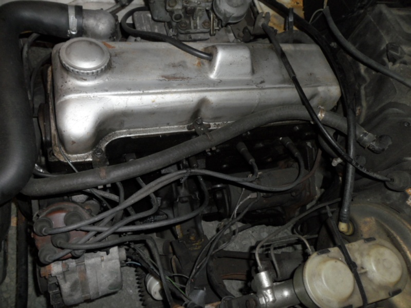

Je ne vois pas l'importance de parler du cylindre 1 ou 4 Ludo. Je parle du boitier d'eau, car sur une config. carbu, comme le 1600S ci-desous, la durite va du boitier d'eau au radiateur. Maintenant est-ce que cette durite est l'aller ou le retour, ce n'est pas le point demandé. Mais sur une config. injection, comme tu le sais, cette durite par d'un petit tube métallique sous le cylindre 4. Orifice qui est bouché sur une config. carbu.

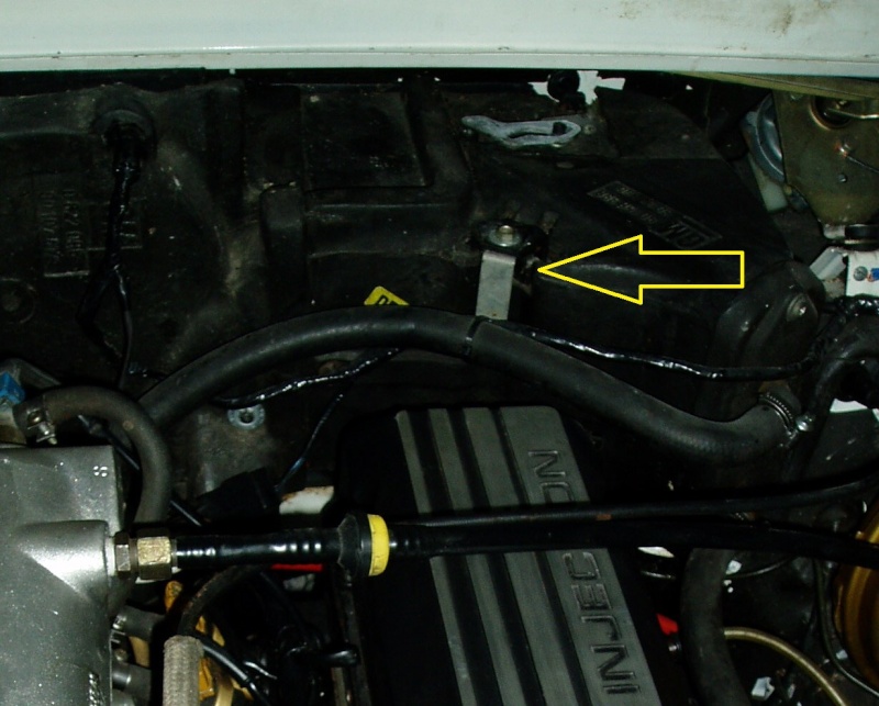

Voici, une photo publiée long temps passé.
Le support indiqué avec la flèche jaune est important, la durite doit être poussée vers le bas enfin d'éviter une bulle d'air dans la durite qui peut bloquer le passage d'eau.
