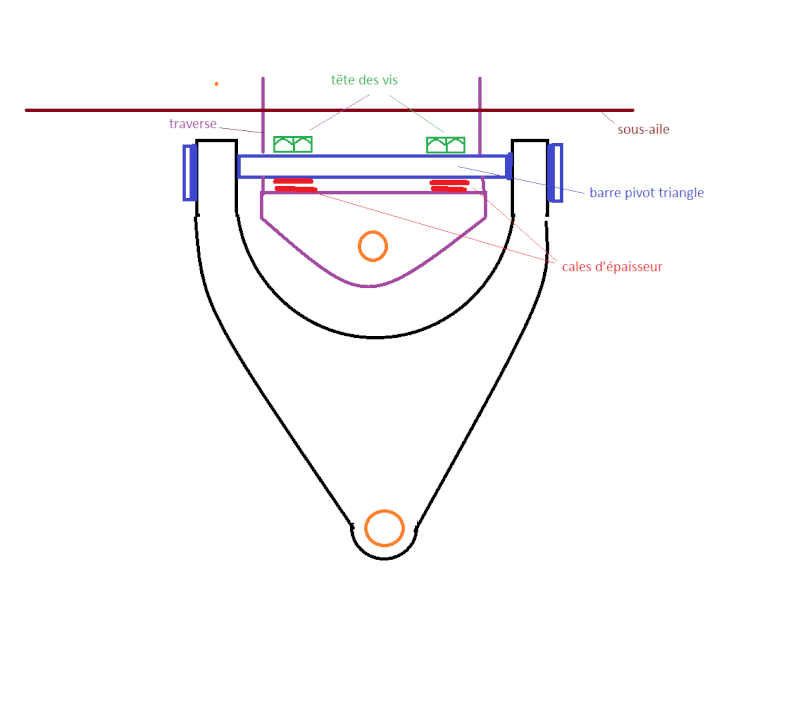

voila il i a 6 mois j ai rabaisser ma rekord d coach j ai remarquer que mai pneu soufre d une usure prématurée sur l intérieur comment remédier a ce problème je peux agir comment sur le carrossage j veux pas faire n imp merci de votre aide
Les réglages du train avant sont:
Pincement 1,5 _ 4,7MM.
Carrossage: 0° _ -1°
Chasse: 0°30' _ 2°30'
Carrossage et chasse se fond régler par des cales d'épaisseur entre la traverse et l'axe pivot du bras supérieur.

pour un résultat efficace on parle de cale en mm ou en cm comment prendre une cote probante
merci a toi wim :bien:
Tu as un usure à l'intérieur de tes pneus, ça peut arriver d'un carrossage négatif ou pas assez de pincement.
Le pincement est le plus facile à contrôler et régler, donc fais ça d'abord.
Après tu peux attaquer le carrossage, les réglages que j'ai donné sont en dregrés, les cales d'épaisseur pour le réglage sont en plusieurs épaisseurs entre 1 et 3MM.
Si tu veux augmenter le carrossage il faut enlever des cales, mais attention à l'avant la même quantité que à l'arrière, si-non tu modifies la chasse à même temps !

ok wim je fait le boulot est je mai des photos Image
Courage, dé-serrer ces 2 vis est un sale boulot :grr:

Attention il convient de le faire avec un banc de géométrie :oui:
pour être sur des valeurs résultantes :ref:
le + et le - influx sur les autres angles DANGER :grr: :grr:
[QUOTE name='tonton dudule' timestamp='1458488096' post='250561']Attention il convient de le faire avec un banc de géométrie
[/QUOTE]
Ca est clair je suppose, on ne travaille pas avec un "pifomètre".
[QUOTE name='tonton dudule' timestamp='1458488096' post='250561' le + et le - influx sur les autres angles DANGER [/QUOTE]
Pour changer le carrossage il faut retirer ou ajouter la même quantité de cales à l'avant que à l'arrière, si-non on change aussi la chasse.
