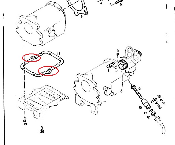

Les boîtes Opel n'ont plus un bouchon de vidange et l'huile doit couler en dévissant le carter / couvercle en bas de la boîte.
Pendant cette action il faut être très prudent, il faut seulement dé-serrer les vis mais pas enlever, le couvercle doit rester à sa place parce que dans le bord de la boîte (donc dans le rangé ou se trouve les vis) sont aussi 2 billes avec ressort qui peuvent tomber si on enlève ce couvercle et après "c'est fini".
Donc si tu veux le (faire) faire, il faut d'abord faire couler l'huile, ça prends pas mal de temps, après vider le récipient, remettre le récipient sous la boîte, puis enlever le couvercle et bien regarder quel ressort et quel bille tombe de quel trou, peut être ils restent à leurs places collé par l'huile.
Nettoyer le couvercle et le remonter avec un nouveau joint.
Les billes et ressorts se trouvent ici.
