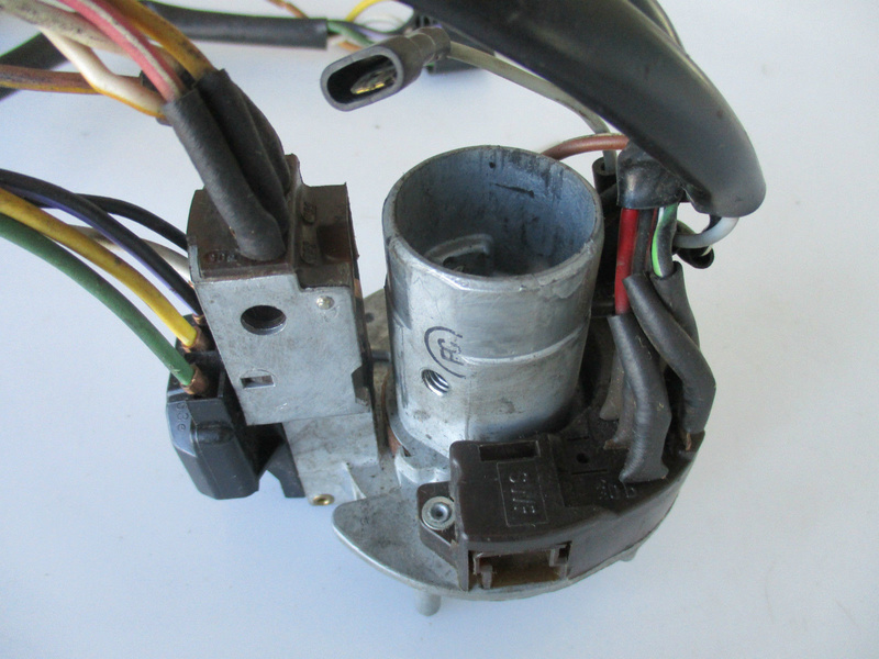

ce boitier contacteur, qui reçoit le petit levier de clignotants bouge de gauche à droite.
En fait il tourne un peu autour de l'axe de volant. Ce jeu m'énerve :grr: , mais je ne vois pas comment il est immobilisé par rapport à la colonne de direction. :ref: :?:
si quelqu'un sait comment il est monté ?
L'ensemble est fixé avec une ou deux vis dans la colonne de direction, les vis sont en dessous.

j'ai bien cherché avant de poster et là je suis retourné voir, pas la moindre vis nulle part ? :?:
c'est sur une manta A :84:

c'est peut-être parce qu'elles se sont barrées, tes vis !!!
Normalement, c'est trois vis qui fixe le comodo.
S'il bouge ton comodo, sors le , tu verras ainsi les fixations
Luc, Prends l'ensemble contacteur dans la main et bouges le un peu, surtout vers en haut, tu vois le trou fileté ?

Merci Wim, je cherchais aussi ce genre de trou pouvant recevoir une vis. Mais il n'y strictement rien, ni dessus, ni dessous, il bouge dans le tube de la colonne mais je ne vois pas comment il est maintenu.
visiblement c'est un modèle plus vieux que celui de ta photo

Bizarre ton histoire.
Latéralement, il doit tenir par la rainure en relief qu'on peut apercevoir sur ta 2e photo.
Mais longitudinalement, qu'est-ce qui le tien ?
LE ressort quand tu remets le volant qui fait pression ?
Curieux de ne voir aucune vis apparente
:ref: Je pense que le volant est déjà démonté, peux tu enlever l'ensemble de contacteur pour voir un peu plus ?

Citation Latéralement, il doit tenir par la rainure en relief qu'on peut apercevoir sur ta 2e photo.
c'est exactement les questions que je me pose.
oui le volant est enlevé et je cale rarement devant ce genre de situation mais là ??
je vais démonter la colonne pour mieux l'inspecter. J'en ai une autre d'Ascona A quelque part...mais je ne la retrouve pas... à force de ranger pour faire de la place, je "case" les pièces dans des endroits improbables et je ne les trouve plus :ref:
J'ai posé la question à l'autre coté du Rhin, généralement ils sont rapide avec ce genre de chose.
