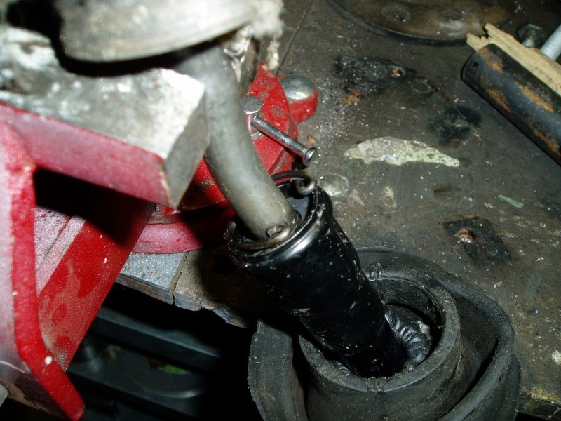

salut,
y'a pas un anneau (circlips) dans le tube noir, comme sur les boites de kadett c?
Messages : 3329
oui, tu as un circlips intérieur à pincer pour le retirer.
Avec le caoutchouc et la rondelle qui va avec.

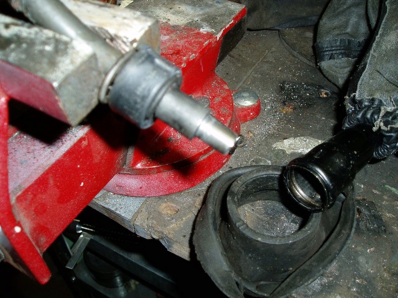

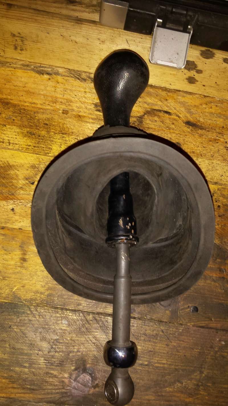

D'accord, donc si je veux changer le soufflet extérieur, je n'ai que la solution de couper l'ancien pour le passer par le haut, et adapter un sufflet d'un autre modèle avec un rilsan?
Tout dépend de quel type de soufflet tu prends.
Le type à 'rilsan' sz fait glisser sur le pommeau, j'ai fais ça quelques semaines passées.
Pour le type en caoutchouc il faut démonter le levier comme j'ai montré.
Mais n'enlèves jamais le pommeau du levier, après tu es 'cuit'.
Messages : 11768
Pour celui en caoutchouc,tu démonte le levier en enlevant le circlip et tu glisse le soufflet par dessous.
