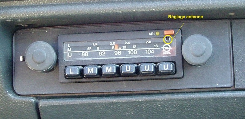

L'antenne sur l'aile est bien l'endroit préconisé par Opel, mais "les français" avaient une meilleure solution, l'antenne sur le toit.
Ca évite le vandalisme ET la corrosion au pied de l'antenne, pour un bon fonctionnement du radio l'antenne doit faire masse à la carrosserie et je pense que ce n'est plus le cas chez toi.
Tu pourras la démonter et bien nettoyer autour du trou sous l'aile, après remonter et rebrancher l'antenne puis régler ton post-radio.
Sur les anciens postes-radio il y a une petite vis apparente, c'est par là ou on règle le post en rapport de l'antenne, une chose trop souvent oubliée.

wim bos a écrit : ↑jeu. 13 avr., 2017 16:41
Effectivement, je ne savais pas qu'il était possible de les régler. C'est seulement Opel, ou tous les anciens postes sont réglables?
