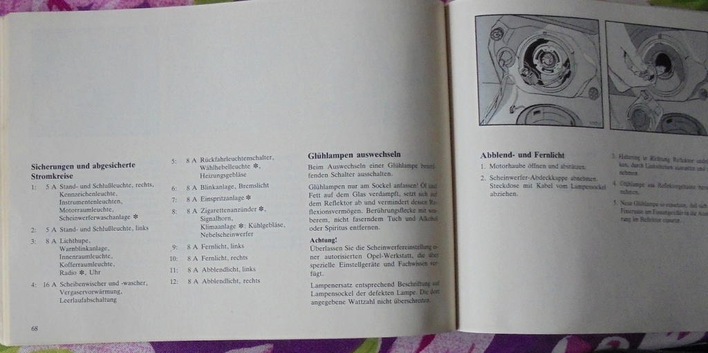

J'ai voulu aujourd'hui changer certain fusible de ma manta b, dont deux qui était HS et 2 autres "réparé" par l'ancien proprio
Jusque la tout va bien sauf que sur les fusible pas d'indication d'ampérage.
Donc je ne sais pas par quel puissance les remplacer :help:
Puissance fusible 1 (feux de position etc) = ?
2 (Feux de position gauche ) = ?
3 ( Appel de phare warning etc) = ?
4 ( moteur essuie glace, starter) = ?
5 (Feu de recul, chauffage) =?
6 (Clignotant et frein) = ?
7 ( Installation d'injection) = ?
8 (Allume cigare et klaxon) = ?
Si quelqun peut m'éclairer sur ces puissances, j'en serais bien content :win:
:merci:
Le carnet de bord dit:
Nr. 1 Veilleuse droite, feu AR droite, plaque immatriculation, instruments tableau de bord, éclairage compartiment moteur = 5 Amp.
Nr. 2 Veilleuse gauche, feu AR gauche = 5 Amp.
Nr. 3 Appel de phare, warning, éclairage compartiment passagers, éclairage compartiment bagage = 8 Amp.
Nr. 4 Essuies glace, pompe lave glace, chauffage carburateur, 16 Amp.
Nr. 5 Feux M.A., soufflerie 8 Amp.
Nr. 6 Clignotants, feux stop 8 Amp.
Nr. 7 Injection 8 Amp.
Nr. 8 Allume cigare, klaxon, feu anti-brouillard 8 Amp.
Nr. 9 Phare gauche 8 Amp.
Nr. 10 Phare droite 8 Amp.
Nr. 11 Code gauche 8 Amp.
Nr. 12 Code droite 8 Amp.

Ah mon sauveur,
Super sa m'aide beaucoup, un grand merci a toi

C'est écrit sur le cache de la boite a fusible :oui:
EDIT : Bon, apparemment pas :red:

C'est pour ça qu'Opel donnait à chaque client ce petit manuel d'emploi.
Utile pour tout le monde :jap:
