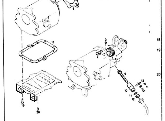

Je crois que les cloches sont toujours en alu mais il y a différent types, comme des couvercles de boîte.
Il y a des couvercles de boîte (comme Jay le disait) en fonte d'acier, ces couvercles ont 2 fixations qui vont à la cloche.
Excuses pour la mauvaise qualité du plan mais il sera clair comment c'est fait, le couvercle en fonte d'acier a 2 fixations supplémentaires pour être fixé à la cloche d'embrayage.
