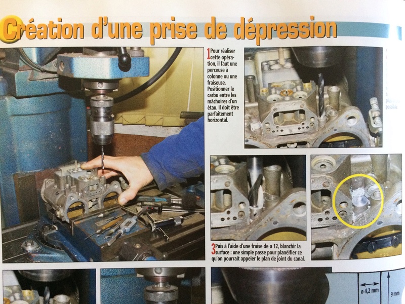

Vous confirmerez mais je pense que la prise n'est pas au bon endroit pour y brancher l'avance par depression de mon allumeur.
En vue du montage de mon DCOE, je m'étais fourni du guide Gazoline qui parle de la réfection des carburateurs weber DCOE.
Ils réalisent justement l'installation de la prise de dépression qui n'est pas installée sur le modèle en réfection (sur le mien, elle est déjà présente).

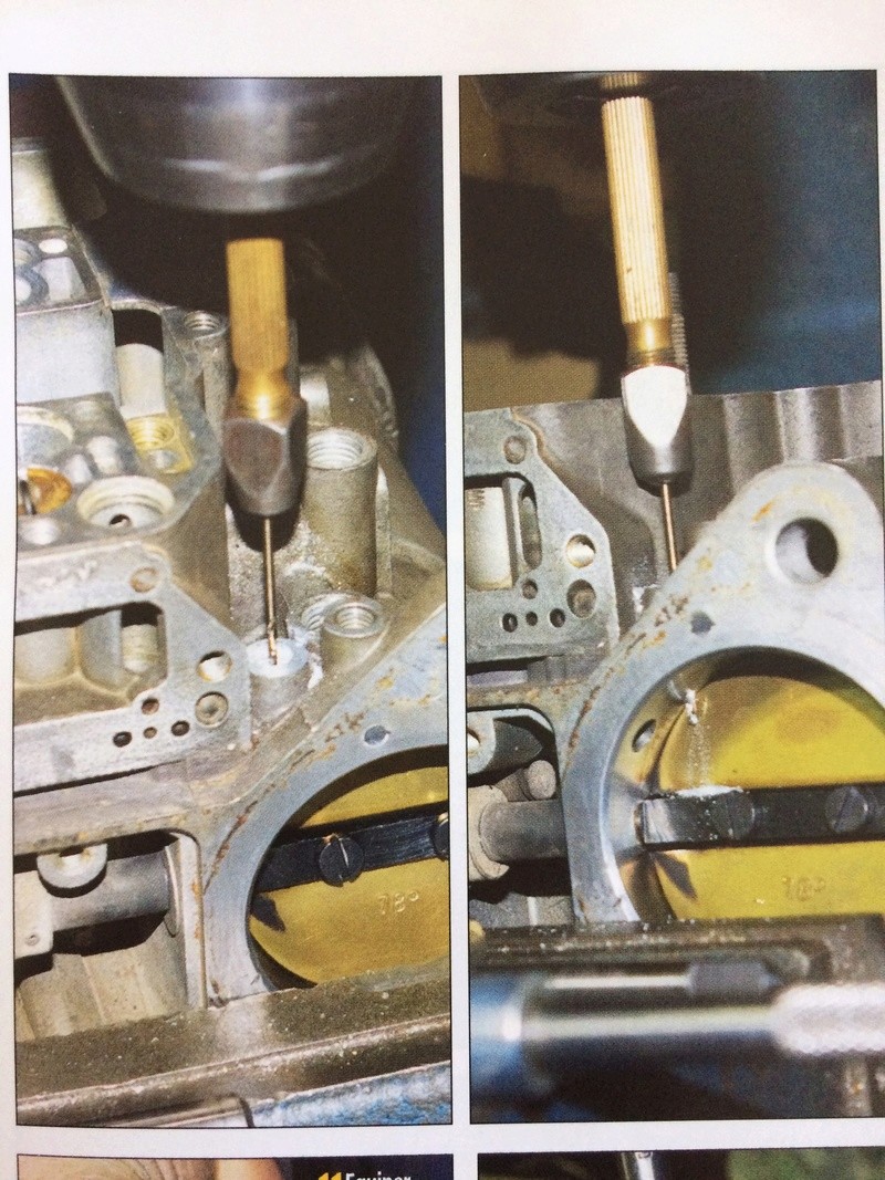

En y regardant de plus près, on voit clairement que le perçage arrive après le papillon.
Ce montage semble donc ok pour la synchro des carbus mais pas pour y branche l'avance de l'allumeur.
Vous confirmez ?
