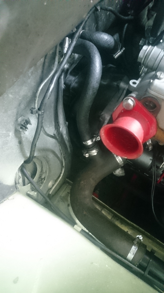

Voila j'ai un pression de fou dans mon circuit de LDR sur ma Rekord C20XE, pour le montage c'est très simple y a la durite qui passe du bloc a la pipe d'admission et qui va sur la radiateur d'eau et sur celle ci j'ai mis un T qui va jusqu'au radiateur de chauffage :
ensuite du thermostat au radiateur et celle qui est sur la culasse va a l'arrivé du radiateur de chauffage.
Y a t'il quelque chose qui peux foutre le merde d'après vous?
Merci
On ne voit rien sur cette photo, il faut une photo ou on voit toutes les durites et autres composants du système de refroidissement ou bien un schéma.

Je pense que c'est bon, j'ai brasé une entré sur le radiateur et j'ai mis la durite dessus qui viens de la pipe d'admission et qui va sur le Y et donc le bocal lui est maintenant directement relié à au radiateur par le haut comme d'origine
