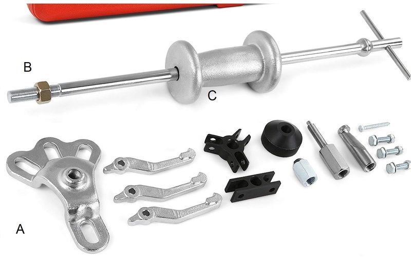

Pour sortir le demi arbre du pont il faut "simplement tirer", chez une Manta il n'y a pas un clips dans le différentiel comme chez les Kadett B à moteur CIH et les premières GT.
Pour tirer il faut une 'arrache à inertie'
Le fonctionnement est comme suivant:
La pièce est visée avec les écrous de roue sur le demi-arbre, la tige B est visée dans la pièce A, on tape le poids C contre l'arrêt sur la tige B et là le demi arbre sortira.
Les roulements des demi-arbres sont montés sur le demi-arbre à la presse et sécurisé par une bague en acier doux.
Avec un burin et massette on détruit la bague puis on enlève le roulement de l'arbre à l'aide d'une presse hydraulique.
Les montage pareil mais en ordre inverse, la bague est également montée sous la presse.
Les roulements sont spéciaux, il y a un joint spi dans le roulement et la bague extérieur a une rainure pour un joint torique assez fin.
Si tu n'as pas de fuite je ne changerais pas le roulement.

Si tu ne veux pas investir dans un arrache du commerce, tu peux t'en fabriquer un comme le mien avec du matos de récup:
- 1 chute de profilé en U
- 1 bout de rond fileté aux 2 extrémités (ici un essieu de poussette ou de jouet de gosse)
- 1 ogive d'obus de 75 (Plus petit, c'est pas assez lourd, plus gros, ça a du mal a tenir dans la main)
Le bout de U est percé de manière à pouvoir prendre 2 goujons de roues en diagonale et la tige au milieu. L'ogive est coupée en 2 et percée au cul pour recevoir la tige. 3 rondelles, 4 écrous, le U est serré sur les goujons au moyen des écrous de roues, et roule ma poule. (Fabriqué en 15 minutes environ).
Important: Bien s'assurer que l'ogive est vide avant de la couper et de la percer :muah: .
