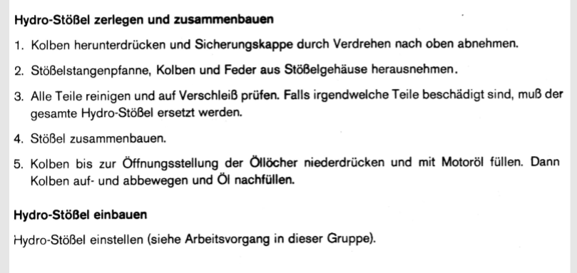

Voici le manuel d'atelier:
4- Assemblage du poussoir.
5- Piston enfoncer jusqu'aux trous de remplissage d'huile et remplir avec d'huile moteur, après il faut bouger le piston haut - bas et ajouter d'huile.
Tout semble très facile, probablement ce n'est pas compliqué, je n'ai jamais fais ça, quand j'étais chez Opel les poussoirs hydrauliques étaient trop récents.
