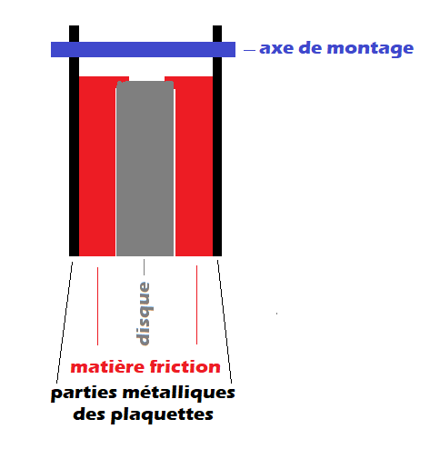

Bonjour tout le monde, voici une image d'un de mes disques avant sur ma Kadett C city. Il s'agit d'une 1000cc année 79.
On voit sur la photo qu'une bande de 7mm du disque n'est pas utilisée. Ce sont pourtant des disques de 1000cc et les plaquettes qui vont avec. j'ai juste fait rainurer des disques neufs histoire d'avoir un peu plus de grip vu qu'avec une méca de GT/E sans investir dans des freins de GT/E... Je cherche des plaquettes un peu plus hautes pour profiter du disque complet.
Comme ça m'étonne quand même qu'Opel ait pu faire un montage comme ça, je me demande si sur les dernières city (City J année 79) il n'y aurait pas eu une modif... Pourtant je reviens de chez mon accessoiriste et on a feuilleté son grand livre de plaquettes avec tous les profils, on n'a rien trouvé.
Avez vous une suggestion ? Merci
C'est tout à fait normale, si la matière de friction allait jusque à l’extrémité du disque on risque ça:
La matière de friction ne sera pas usée sur 100% de la surface, dans le temps la plaquette n'est plus parallèle au disque

Je comprends pas bien, c'est à l'intérieur du disque qu'il y a une piste inutilisée, pas à l’extrémité. Qu'appelles tu l'axe de montage ?
Je n'ai pas lu que tu parlais de la partie intérieur, si tu veux que les plaquettes touchent aussi là il faut des plaquettes plus 'hautes' et probablement le rectifier pour qu'elles s'adaptent à tes étriers.
Mais, pourquoi tout ça ?
La partie 'intérieur' donc vers le moyeu ne contribue pas tellement à la capacité, plutôt l'extérieur.
