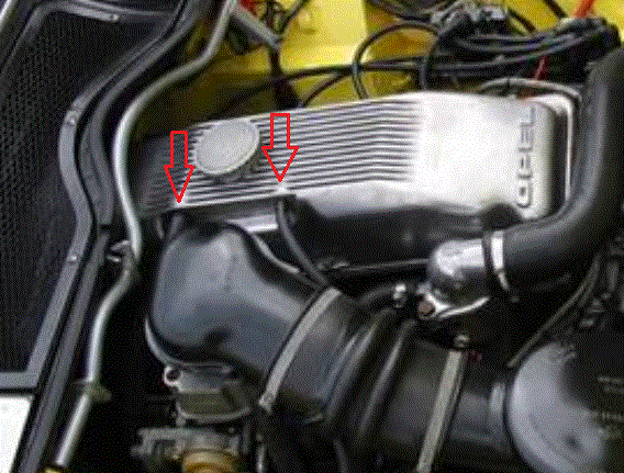

Il est question d'un cache-culbus en alu, il me semble.
Alors, peut-être que, comme sur cette photo, il y aurait effectivement un embout spécifique...

C'est un cache-culbus pour OHV, adaptable sur les GT... 1.1. C'est pour cette raison qu'il n'a que 4 trous. ;)
Mais c'était pour servir d'exemple.

celui -ci doit'etre de gt je pense Image
Voici, le cache culbuteur Opel GT/A 1900 d'origine, normalement le petit est en nylon avec un petit bout de flexible en caoutchouc à chaque extrémité.
