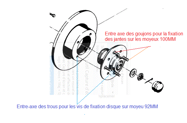

Comme je vais devoir changer les disques, sur la Caravan (ils sont à 8,6 mm), je faisais quelques recherches et j'ai constaté que ça devient n'importe quoi!
Les disques pour Kadett C , Manta et Ascona B sont, pour la plupart des marques proposées, affichés, aussi bien sur Oscaro, Yakarouler qu'Ebay, fr ou de, avec "cercle" ou "diamètre" de perçage de 92 mm :eek: alors que d'autres sont bien en 100 mm.

Oui méfiance, il y a bcp d'erreurs sur les sites revendeurs mais les disques sont bien en 4x92 sur nos opel anciennes.

Pour Oscaro / Ate:

wim bos a écrit : mar. 25 févr., 2020 08:11Pour Oscaro / Ate:
Merci pour ces éclaircissements, Seb et Jay, et pour ton schéma, Wim. :402: C'est plus clair.
Mais vous avouerez tout de même que, quand on regarde le schéma fourni par ATE, le doute est permis car il n'est nulle part fait mention du fait que c'est le diamètre de perçage de ces trous de fixation.
Comme il n'y a que 4 trous sur le croquis, on a tôt fait d'en déduire que ce sont les trous pour les goujons...

Le schéma vient de Ate, il présume que les lecteurs sont au courant de la construction de ses freins à disque et ont eu une formation de mécanicien d'automobile.
Si on démonte seulement la roue avant on peut déjà voir comment c'est fait, on voit que le disque est monté "derrière" le moyeu et on voit les goujons de roue et les bouts des vis de fixation du disque.

il faut dire que le montage sur nos anciennes est particulier, car sur la plupart des autos le disque est maintenu par les goujons de roue, alors on a vite fait de tromper. :oui:

mantaluke a écrit : mar. 25 févr., 2020 09:22il faut dire que le montage sur nos anciennes est particulier, car sur la plupart des autos le disque est maintenu par les goujons de roue, alors on a vite fait de tromper. :oui:
Je crois qu'à l'époque, les ingénieurs d'Opel étaient partisans de l'adage qui dit: "Pourquoi faire simple quand on peut faire compliqué". :muah:
Nos anciennes, donc les Opel, n'ont jamais eu des des disques tenus par les goujons de roue.
Je sais qu'il y a déjà long temps passés certaines marques, un peu bon marché, faisaient ça mais on a très vite compris qu'avec chaque démontage de roue la saleté pouvait se mettre entre le disque et le moyeu et ça donne l'effet d'un disque voilé.
