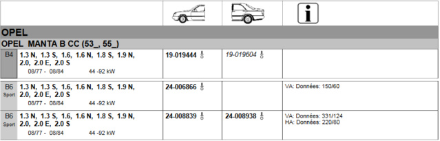

En feuilletant le catalogue Bilstein, je m'aperçois que dans l'encadrement "informations/remarques", il y a parfois des "données" avec des chiffres qui varient beaucoup pour un même modèle... Je n'ai pas trouvé d'explications, quelqu'un sait-il à quoi correspondent ces chiffres? :ref:
Exemple pour une Manta B :
Le catalogue en ligne : https://www.bilstein.com/fileadmin/user_upl...oesisch_low.pdf

Donc ce sont les chiffres de tarage en détente et compression, en kg. Ils disent en 1/10 Newton, donc en kg.
310/150 c'est donc 310kg de frein en détente et 150kg en compression.

Il y a quand même une sacré différence de tarage sur l'exemple que j'ai donné pour les amortisseurs avant.
Publié : ven. 12 juin, 2020 21:37
par SleeperStyle
Ben il y a 2 versions de sportivité. Sur d'autres auto ils sont annotés sport et racing de ce que j'ai vu.
Si t'as des ressorts plus durs il faut un tarage plus conséquent.
