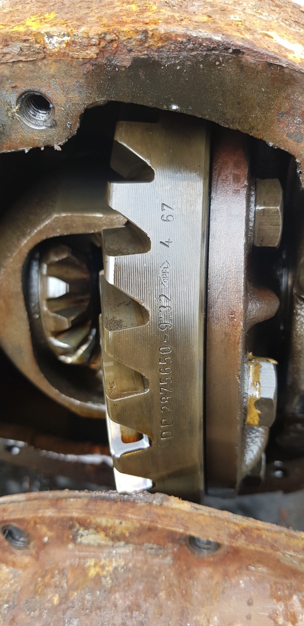

peut être avez vous vu que je vends un pont de commo 1.7S, j'aimerais pouvoir déterminer le rapport.
j'ai réussi a faire tourner l'ensemble mais je n'ai aucune autre inscription que celle ci:
j’aimerais donc démonter la couronne et le pignon d'attaque pour pouvoir jeter le reste.
quelqu'un peut me filer quelques tuyaux car honnêtement je ne sais par où commencer!!
Merci à ceux qui voudront bien m'aider :)

32/9: 3.55 :ref: :ref: :ref:
Boite-auto?
Tu ne sais pas compter les dents?

Messages : 6506
ben 9 : 32 c'est écrit dessus, ça fait un rapport de 3.55 ??? comme Larro :ref: ça tire bien long ...
Dernière modification par mantaluke le sam. 08 mai, 2021 10:12, modifié 1 fois.
Commodore A à moteur 2500S et 2500H en boîte mécanique était 3.56 : 1, donc rien de anormal, mais un pont de Commodore n'est pas courant chez nous.

le mec m'a dit que ca venait d'une 1700S, il s'est peut etre trompé du coup, cette aprem je compte les dents pour etre fixé.
Comment on démonte proprement tout ec bazar ? :help:

Pas la peine de compter, il y a 32 dents sur la couronne et 9 sur le pignon :)
Pour démonter tout ça faut enlever les roues arrières, les freins arrières, les arbres de roues, puis démonter les 4 vis des 2 chapes qui tiennent le différentiel en place dans le pont. Après quoi tu pourras sortir différentiel + couronne.
Ensuite faudra enlever l'arbre de transmission et démonter le pignon d'attaque.

Tu as combien des goujons de fixation des roues, 4 ou 5 ?

il y a 5 goujons entraxe 120

comment tu sors les arbres de roues? c'set sur ce point là que je bute :ref:
coté moyeu je ne vois qu'une chappe avec 4 vis, je n'ai pas essayé de les démonter mais a part par ec coté je ne vois rien d'autre pour sortir l'arbre du différentiel
