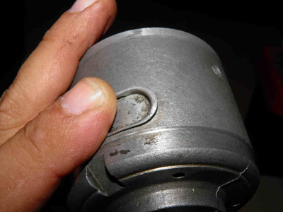

en fait sur le corps de l'allumeur
il y a une espece de fenetre ovale
c'est ca qui fuit

ok merci wim
https://www.franco-blitz.net/ext/dmzx/i ... bd11e2.jpg
c'est par cette petite fenetre que l'huile sort
je vais demonter et chercher joint spi
mais la fenetre elle sert a quoi?
Re: fuite allumeur
Non, l'huile monte le long l'arbre, rentre dans le 'carter' d'avance mécanique et descends/coule par un des 2 trous dans le fond du carter.
La petite fenêtre, fermée par une tôle oblique, donne accès aux butées des poids d'avance mécanique.

J ai envoyé l allumeur à une boîte qui me l à refait
Et contrôle nettoyé
Plus de fuite
Au top
:win:
