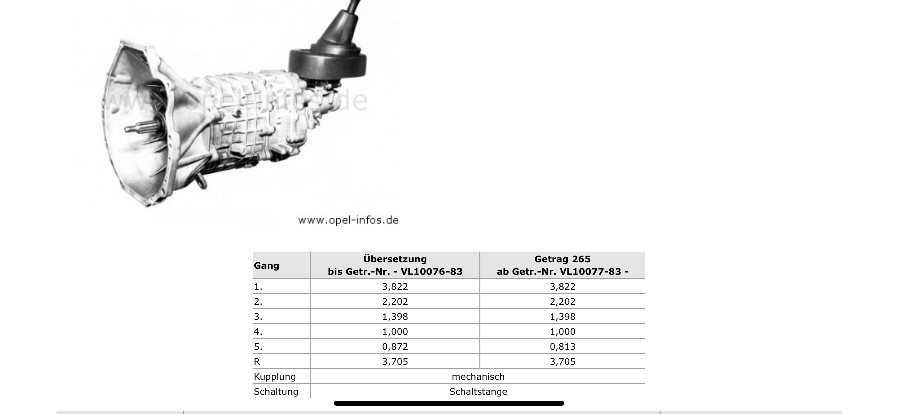

Le tour de boîte des CIH 4 n’est pas le même que CIH6? :ref:
Pour les rapport de boîte, voilà ce qu’on trouve sur Opel infos. Il existe 2 modèle avec une différence sur la cinquième.

Effectivement, les 4 premiers rapports sont quasi identiques (à part la 1ère un peu plus courte) à ceux de la boîte GM, et la 5é surmultipliée ne sert à rien :84:
Du coup voilà un projet à oublier au plus vite !
Merci en tout cas. :merci:
