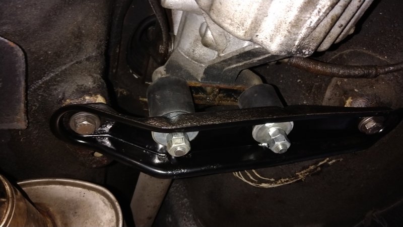

Je suis tombé sur une bizarrerie en voulant changer le silent bloc du support de la boite.
Le nouveau silent bloc n'est pas comme l'ancien et apparemment c'est le seul sur le marché pour cette boite.
On voit l'écart entre les trous et les tiges filetées.
Est-ce qu'il existe quelque part un autre silent bloc ou faut-il que je le modifie? Car tel quel impossible à monter. :tanpis:

Ils le font chez Edelschmiede :https://www.edelschmiede.com/shop/Dampi ... -automatic
Moi j'ai suivi les conseils de wim bos et j'ai acheté des silentblocs sur la Bay avec la bonne dureté pour une dizaine d'€ et voilà plus de vibrations ;) :

[quoteEst-ce qu'il existe quelque part un autre silent bloc ou faut-il que je le modifie? Car tel quel impossible à monter. ][/quote]
qu'est ce qui ne colle pas ? on dirait que la distance entre les trous et les tige filetées est différente .... :?:
il suffirait alors d'élargir les perçages, car d'après les photos il ne manque pas grand chose.
