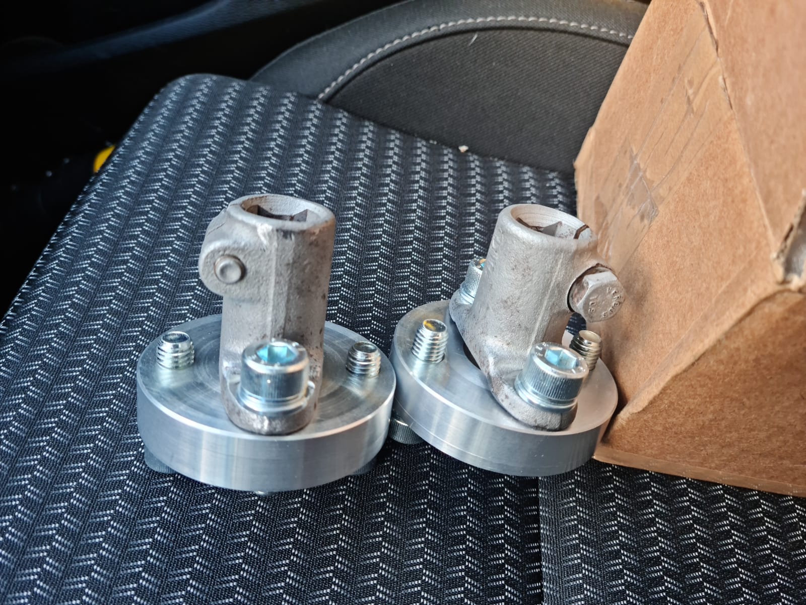

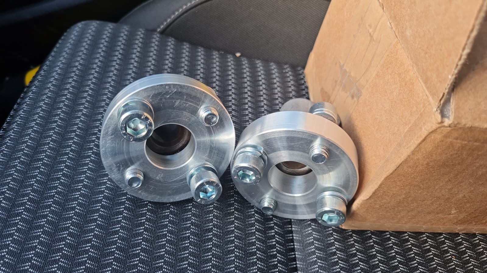

Perso j en ai fait faire sur mesure en alu

En alu c'est pas carrément trop rigide ?
Pas de vibration dans le volant ?
Re: Flector direction
Pas de dilatation à la chaleur du moteur et gain de précision à la conduite

Tu peu mettre un cardan de direction
Oui bien sûr,un cardan , ou la jonction rigide alu... je vais étudier ça
