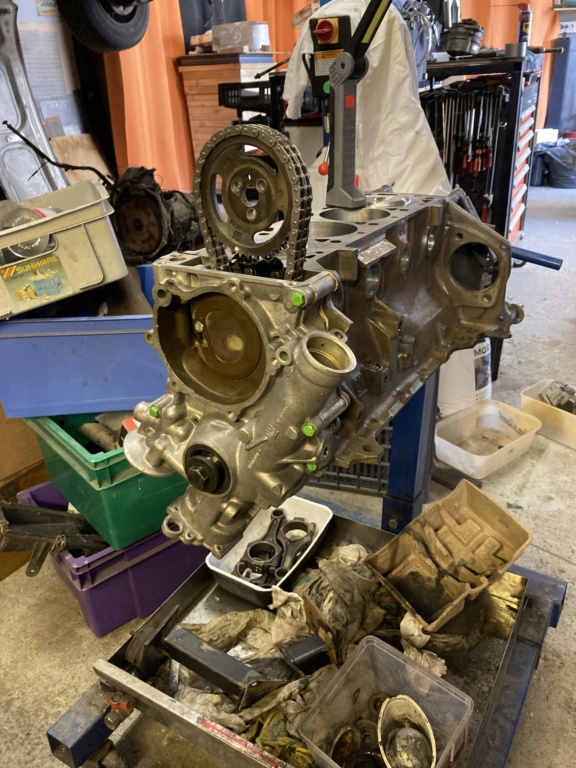

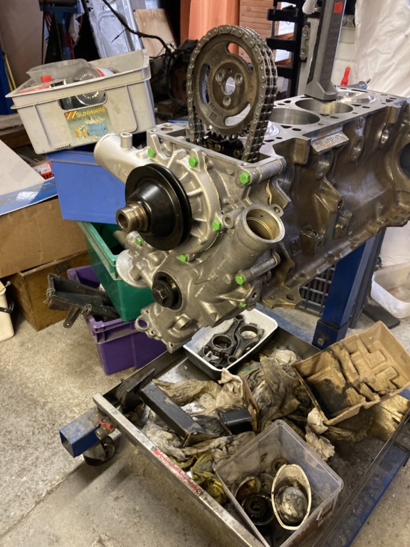

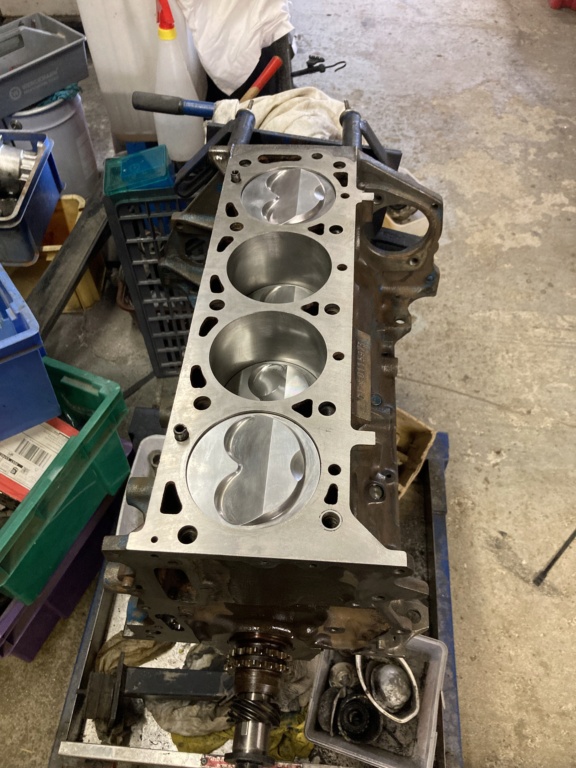

Mise en place des pistons

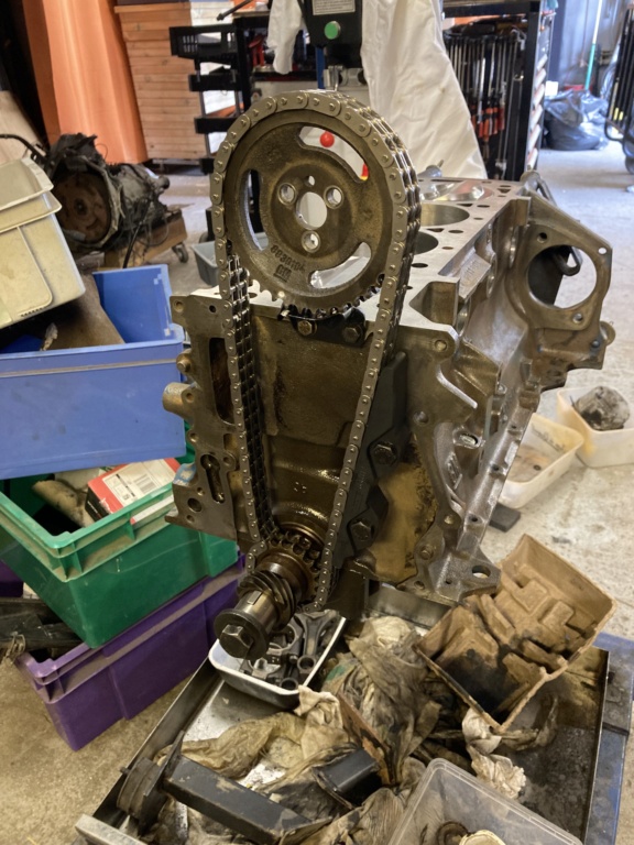

la chaine de distrib
Carter distrib
Pompe à eau

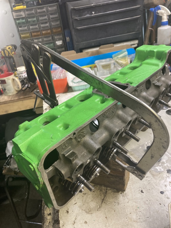

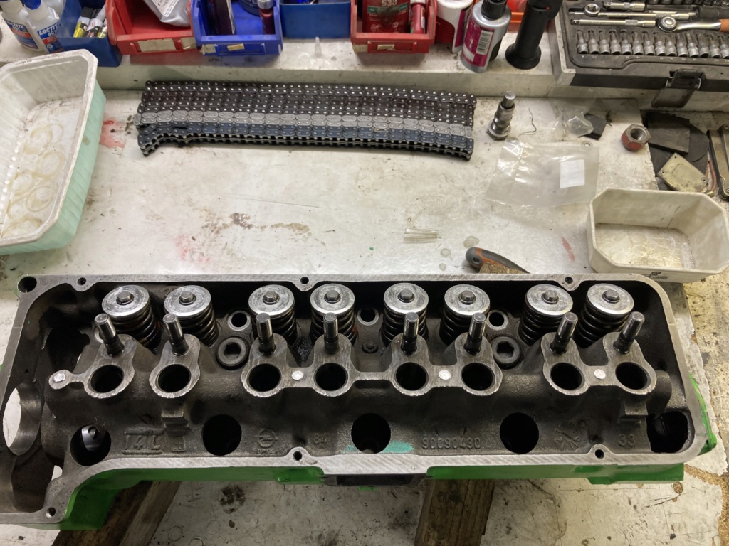

Prépa culasse
après rodage soupapes et nettoyage

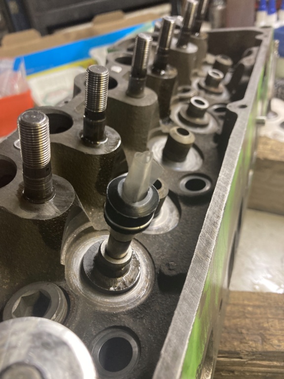

pose joint queue de soupape sur admission
avec protection pour ne pas abimé la lèvre du joint lors du passage sur la tige de la soupape avec la rainure des demis clavettes

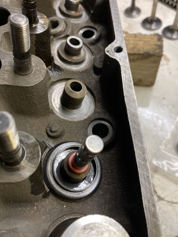

sur échappement

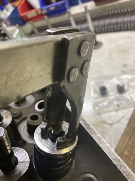

remontage ressorts, mise en place des clavettes

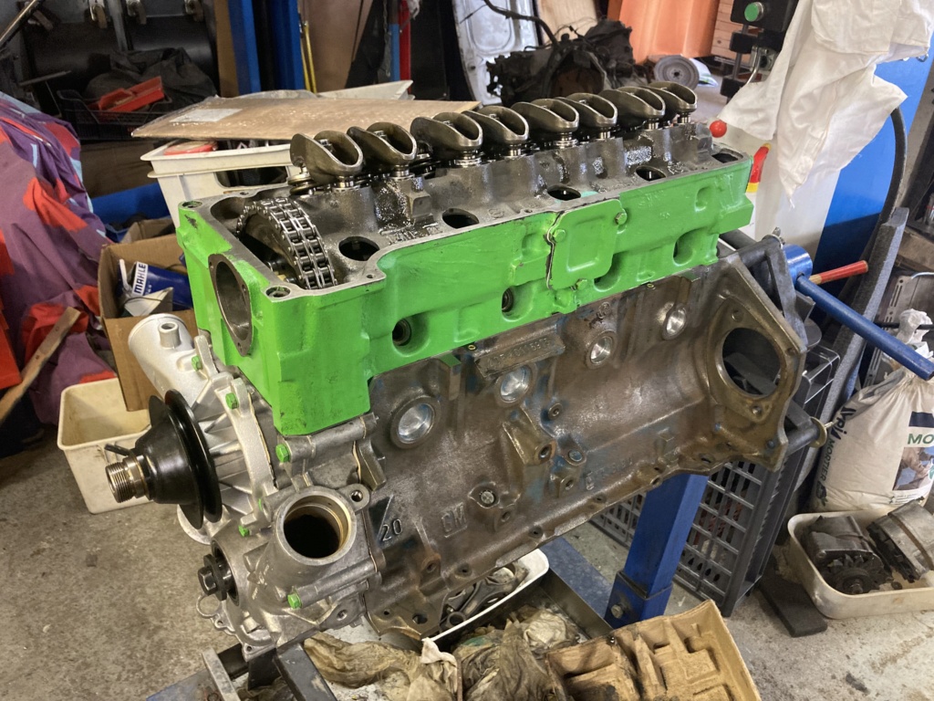

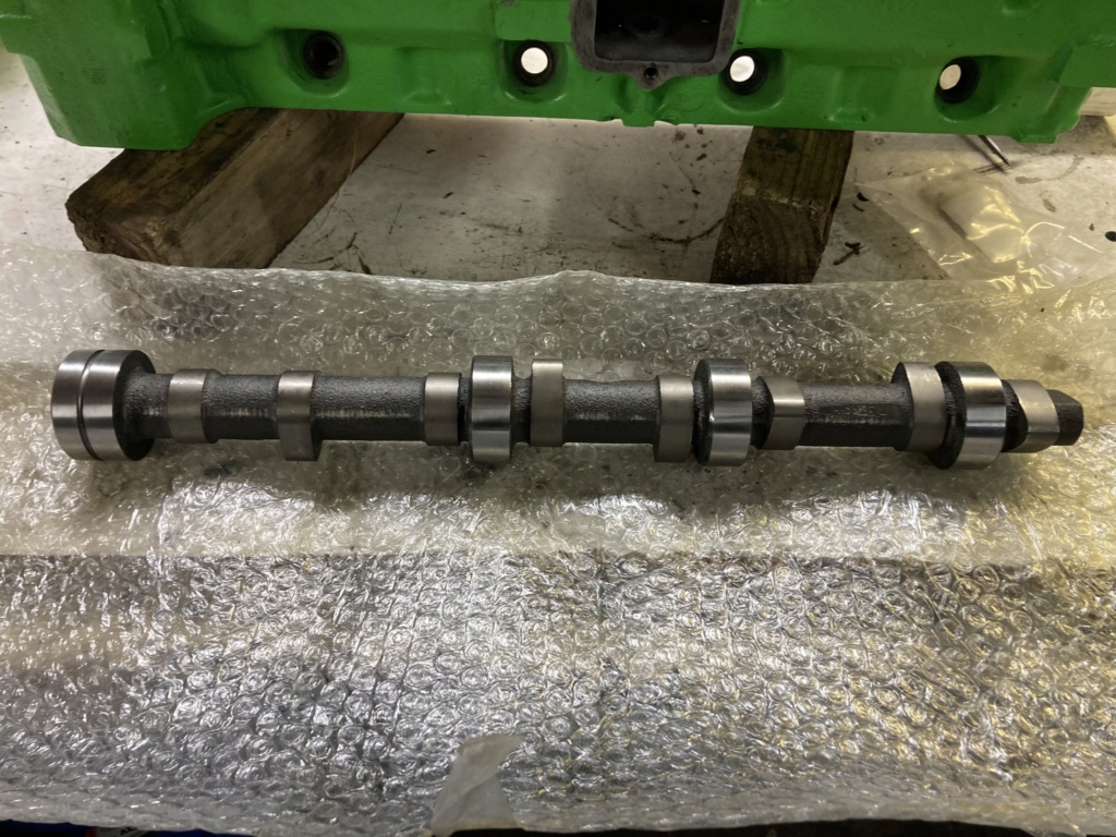

L'arbre à came sport
Repose de la culasse
Vérification calage distrib

Quel type d AAC sport?
blackleroc
Messages : 559
Re: Remontage moteur 2L
Message par blackleroc »
263 ° Simple mais pas besoin de changer ressorts et coupelles
