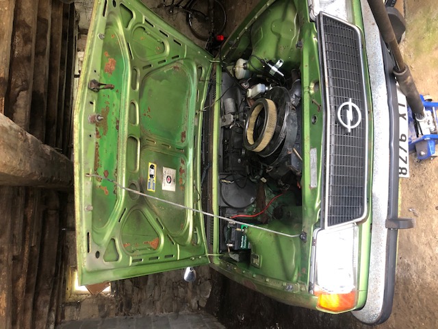

J'ai sortie de grange une Ascona B 1.2 de 1975 après 20 ans de stockage au sec.

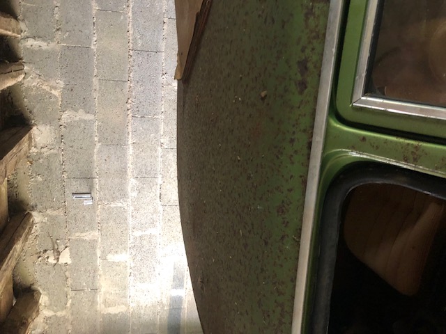

Malheureusement le stockage a été fait dans une ancienne porcherie, la poussière acide a attaqué la peinture laissant une fine couche de rouille de surface.
La caisse est a première vue saine, avec un bac à batterie bien malade et l'intérieur en bon état.
Le moteur lui est bloqué mais après une mixture maison et plusieurs vas et viens ... le moteur tourne à la main. :win:
Après une vidange et remise à neuf des fluides et une batterie neuve la première tentative de redémarrage fut veine (pas d'allumage).
Après deux ans de repos supplémentaire je commence réellement sa restauration.
Avec au programme pour commencer:
-remplacement complet des frein avant et arrière
-réfection de l'allumage
-réfection du réservoir
-réfection des jantes
-redémarrage moteur

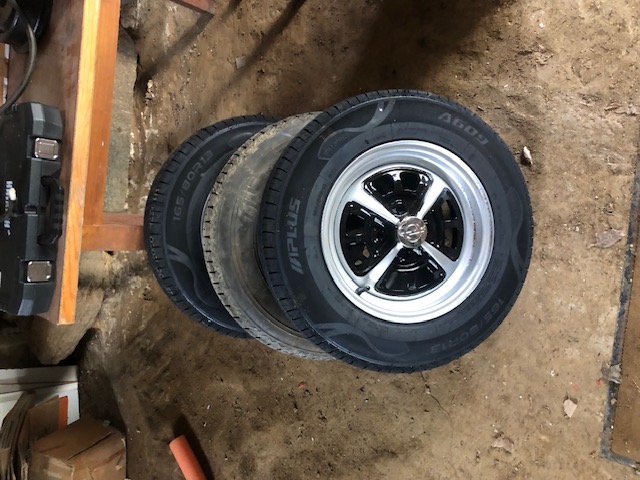

J'ai commencé par la réfection des jantes qui étaient complètement rouillés après avoir été cacher derrière de vilain enjoliveurs pendant des années.
Décapage, sablage, beaucoup de temps et de bande cache et voici le résultat :
J'ai ensuite remis en état tous le système d'allumage, remplacement bougies, doigt d'allumeur, tête de delco, rupteur, bobine, je retrouve enfin une belle étincelle ! :win:
Malheureusement après plusieurs tentative le moteur ne démarre pas, il tourne très lentement, comme un manque de batterie ou un démarreur très fatigué.
Après avoir mis des pinces avec une autres voiture même problème.
Remplacement du démarreur même symptômes ....
Lorsque je fait tourner le moteur sans les bougies la vitesse de rotation est correct et permettrai je pense le démarrage
Avez-vous une idée du pourquoi du comment ? je commence a caler :?: :ref: :ref:

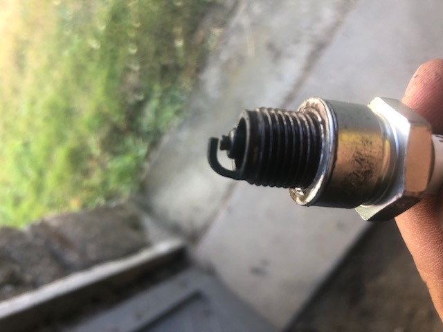

En observation supplémentaire sur mes 4 bougies après plusieurs tentative j'ai deux bougies qui ressortent noir avec beaucoup de suie alors que les deux autres reste propres
