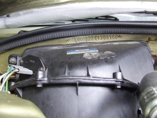

J'ai le même probleme que toi a résoudre, seulement pour la Monza, les 2 modèles ont existés selon le N° de chassis, mais je ne trouve pas ce fameux N°, ou est il caché ?

Yoyo, le N° de chassis de la Monza est frapper juste au dessus du moteur de ventilation, dans l'habitacle moteur, tiens, une petite photo

Merci Laurent, je vais voir tout de suite .
