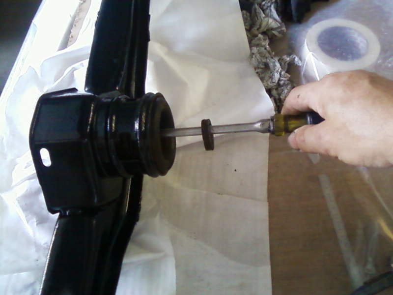

Salut à tous j'ai un gros doute sur la position de la bague du roulement dans la traverse qui reçoit le tube de poussée. Va t'elle devant comme ça?

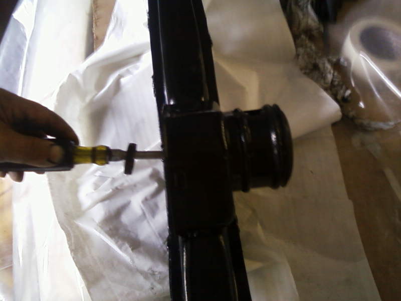

Ou derrière comme ça?

C'est très clair.....il n'y a pas de bague mais d'ou peut bien venir celle que j'ai? :ref: je ne me rappelle plus car j'ai démonté à la volée .
En tous cas :merci:
Messages : 11446
D'après le schéma... pas d'entretoise, si ce n'est sur pignon (d'attaque) du pont lui-même...

Oui pourtant je n'ai pas démonté le nez de pont ; juste le tube de poussée . Je vais essayer toutes les possibilités et je finirai bien par trouver
