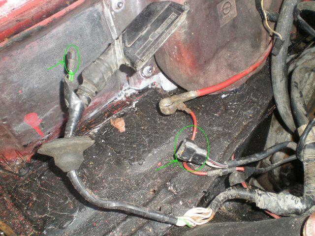

:ref: bonjour, a tous, je voudrais savoir ou ça se branche ? merci
Kicknet
Messages : 1599
Message par Kicknet »
J'ai déjà répondu sur un autre topic, le fil vert (au dessus de la prise du calculateur) se branche sur le calculateur :jap:

elle se branche ou sur le calculateur, je n'ai pas de cosse dessus ? et la prise noire, ou se branche t'elle ? :ref:

Donc tu dois avoir un fil vert qui passe derrière le tableau de bord :oui:
Tu branches le fil vert de la prise du calculo au fil vert qui passe derrière le tableau de bord :jap:

ok, merci. je regarderais vu que tous le tableau de bord est demonte !!! merci et pour l'autre prise, serais tu ce que c'est ? merci

personne ne sait ou se branche cette prise ?

Salut
Je retrouve plus sur le forum les schémas ,
1° qu'est ce que tu a comme calculateur ?
2° c'est quoi les repéres/numéros sur tes fils ?
3° le fil vert , ça doit etre l'info du régime moteur il va à ta bobine ht/rupteurs
ta broche , si je ne m'abuse , doit comporter :
_ + permanent
_ + aprés contact
_ info moteur tournant
je cherche
a+
Sylvain
ps : sujet similaire ; " auto des menbres "__"gsi de Texawa " page 22

salut, 1) le calculateur est un 25 broches.
2) 1 fils noir et rouge, 1 fil blanc et 2 fils blanc.
_ + permanent
_ + aprés contact
donc, cela veux dire que si je prend un testeur je dois trouve un +permanent et 1+plus avec contact.
De plus, je voudrais savoir ou se branche la pompe a essence ? merci
