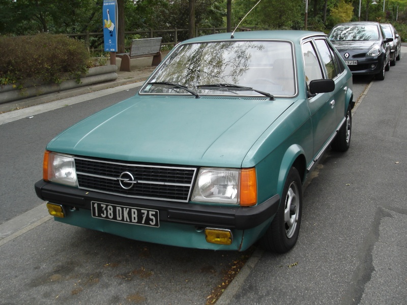

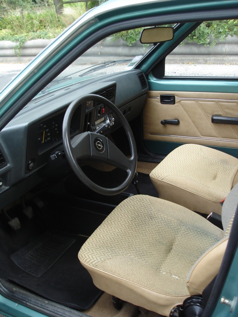

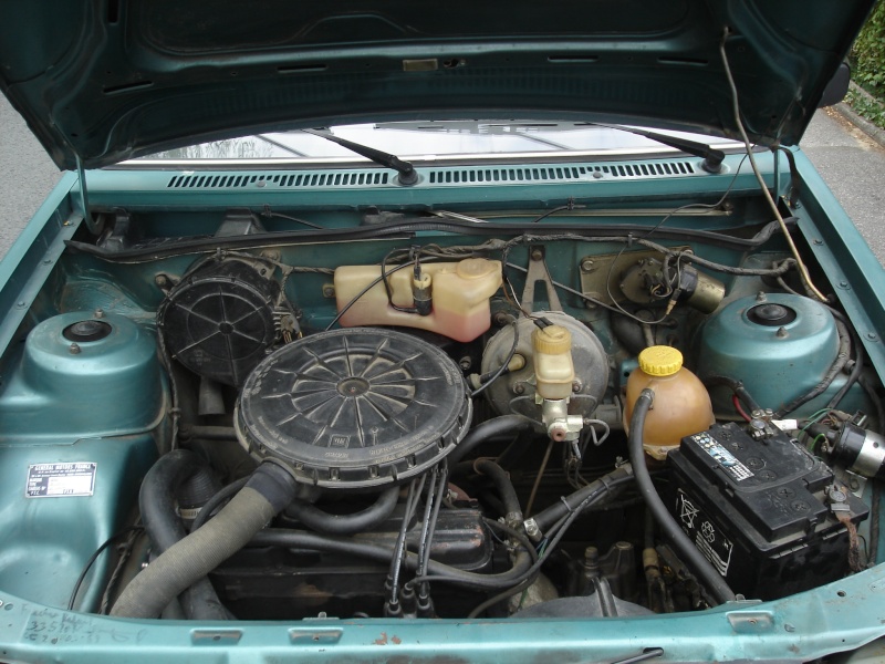

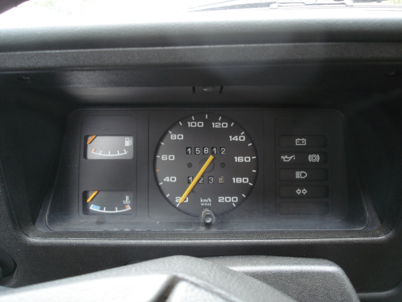

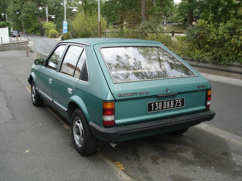

Voici quelques photos de la Kadett:
Elle a 115 000 kms et c'est une 2ème main (un seul proprio depuis 1982). Néanmoins, j'ai acheté la voiture avec soit disant beaucoup de frais fait dessus, nénmois elle nécessite quelques réglages de carburation.
Ainsi elle ne tient pas le ralenti, et en roulant, dès qu'on lache l'accélérateur, elle fait pas mal d'acoups...(je vous laisse imaginer le retour chez moi hier soir dans les bouchons Parisiens lol).
Par ailleurs, je recherche de la doc sur le carbu (Solex) pour essayer de régler ça au mieux.

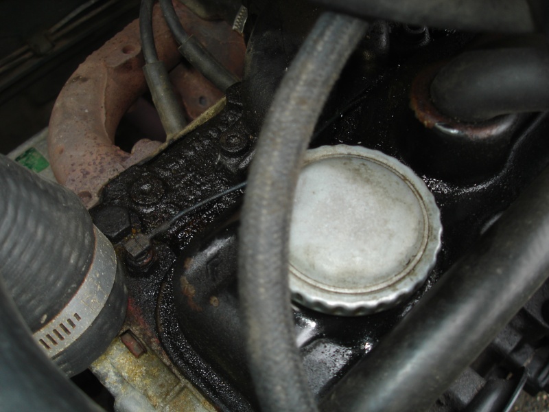

J'ai également une fuite d'huile (cf photos).

Pour ta fuite d'huile, démonte ton cache culbu et remplace le joint en liège qui avec le temps laisse passer l'huile :oui:
