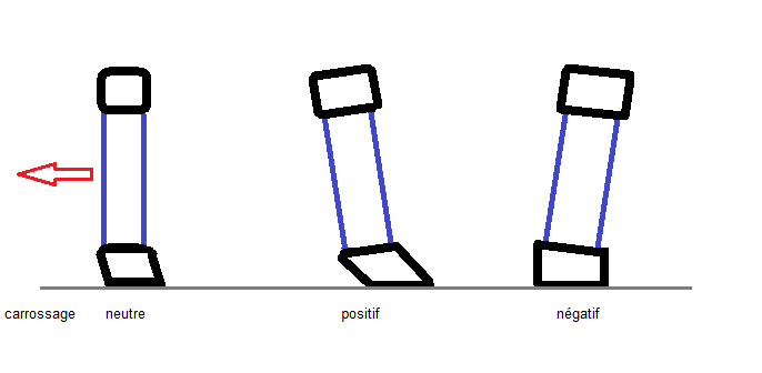

:+1: regardes le plan ci-dessous, quand on a un carrossage de 0° (neutre) le pneu se déforme dans un virage et prends la forme d'un parallélogramme, résultat; la bande de roulement coté extérieur a plus d'appuie que la partie d'intérieur, conséquence; la majorité du poids de la voiture est exercé sur une petite partie de la bande de roulement.
En ayant un carrossage positif, ce problème est encore plus accentué.
En ayant un carrossage négatif, le pneu se déforme aussi mais dans le sens que la bande de roulement est sollicité égale sur toute sa largueur.
Rouler tout droit avec un carrossage positif ou négatif n'est pas bon et aujourd'hui on fait la grande majorité de ses kilomètres en ligne droite, ça fait une usure inégale des pneus et on sollicite les roulements (c'est aussi pour ça que les roulements d'intérieur sont plus grands que celui de l'extérieur).
Les constructeurs des trains AV modernes utilisent l'angle pivot des roues AV en combinaison avec une chasse assez importante pour obtenir un carrossage (extrêmement) négatif dans les virages, il suffit de voir les BMW et Mercedes garés à roues braquées.
Pourquoi du carrossage ? initialement c'était pour attraper le jeu sur les roulements des roues ce qui est annulé avec l'arrivée des roulements à rouleaux coniques au lieu des roulements à billes et les constructeurs ont réduit l'angle de carrossage.
Avec les trains AV à triangles superposés le triangle supérieur est toujours plus court que celui d'inférieur, ça donne un changement de carrossage vers le négatif quand la voiture rentre dans ses ressorts (est chargée).
Le résultat est qu'en roulant tout droite avec la voiture chargée l'angle de carrossage est environ neutre.
