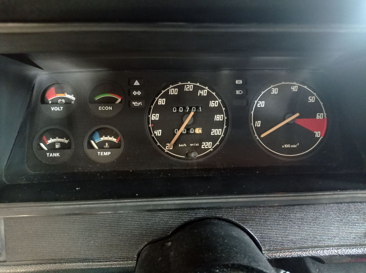

aujourd'hui j'ai installé un combiné d'instrumentation avec compte-tours, issu d'une manta GSI.
j'ai utilisé le sujet de Jay pour ça => https://franco-blitz.net/viewtopic.php?t=1884

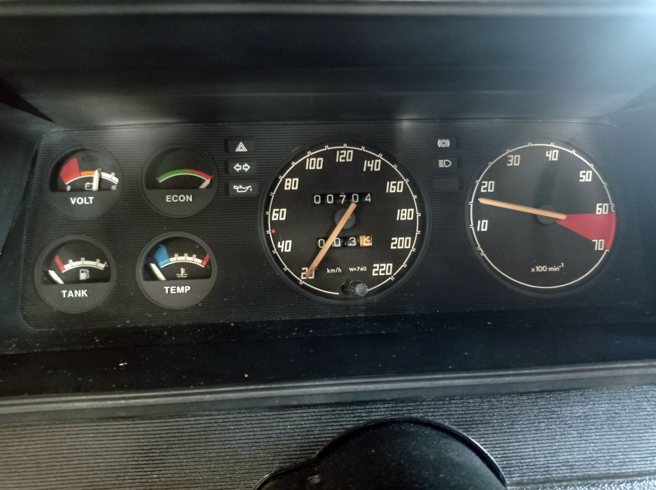

j'ai quand même quelques soucis, que vous pourrez voir sur la photo suivante au ralenti à chaud, et dont je parle dans la vidéo plus haut
pas de jauge à carburant
pas de thermomètre d'eau
pour les 2, je vais re démonter partiellement et voir au multimètre si j'ai un signal sur les pistes électriques. je me demande si c'est pas le fil entouré sur les bi-lames qui pourrait être rompu.
j'ai regardé rapidement sur mon ancien compteur si je pouvais récupérer les mécanismes, mais pour l'instant j'ai pas trop vu comment ça se démontait, même après avoir enlevé les vis, et je veux pas tout casser.
et le compte-tours me semble pas correct => 1500tr/min au ralenti à chaud ! je sais que mon ralenti est trop haut à chaud mais je pense qu'il est plutôt entre 1000 et 1200tr/min, pas entre 1500 et 1800tr/min.
à froid il est affiché à 2000tr/min
d'où peut venir ce décalage ?

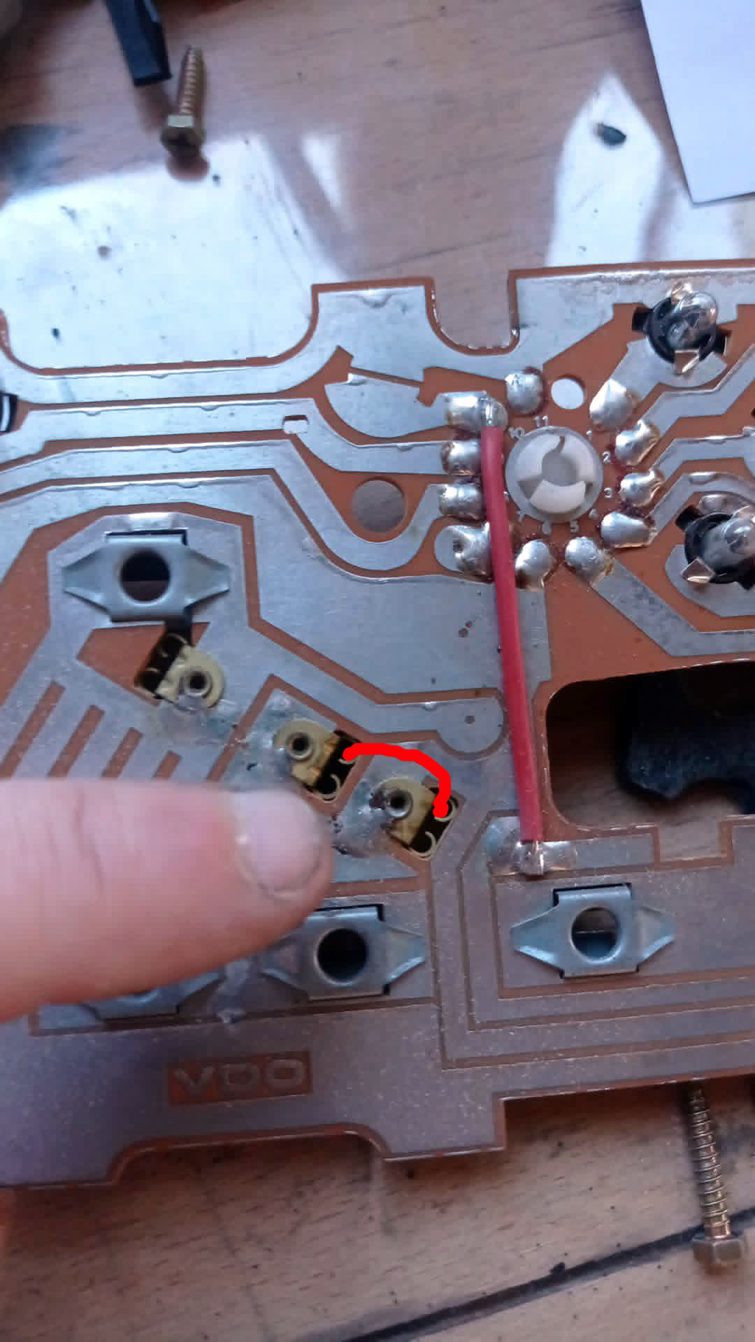

j'ai pas de souci de branchement en fait, mais vraiment de fonctionnement.
j'ai démonté le compteur entier et branché la jauge de carburant et le thermomètre du compteur GSI sur mon ancien compteur => ils fonctionnent
donc c'est un souci de piste

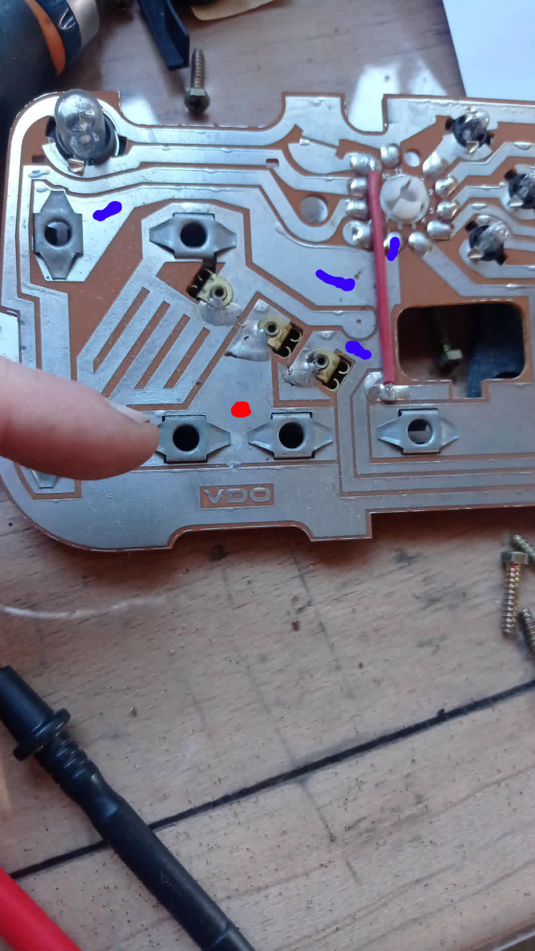

sur l'image suivante, la piste avec les points bleus, c'est la piste 6 et c'est la masse
on voit qu'en haut à gauche elle va bien sur le voltmètre, et le voltmètre fonctionne
en rouge, c'est la sortie de carburant et température.
et c'est pas relié à la masse. c'est relié à rien en fait
donc je pense que si je relie les 2 pistes par ces 2 cosses, je mets carburant et température à la masse et tout fonctionnera
ça vous semble correct ?

d'ailleurs sur mon compteur d'origine c'est pareil mais ces 2 cosses sont reliées entre elles et avec la piste d'alimentation par un genre de petit boîtier en laiton.
un condensateur ?
je vais le récupérer et le mettre sur le compteur gsi je pense

alors c'est un régulateur de tension le petit boitier.
en le mettant ça marche mieux.
