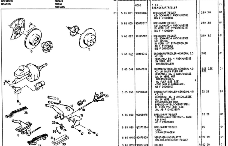

bonjour je me suis aperçu que sur ma Monza 3.0 que mon répartiteur de frein fuit , j'en ai un autre qui provient d'une 2.5 , peut il être compatible ou non
celui qui fuit
et celui de la 2.5
merci

Comme tu peux le voir sur ce tableau il y a pas mal des différents limiteurs de frein pour la Senator / Monza
Le tien est de la marque ATe mais ça ne veut pas dire qu'il n'est pas remplaçable par une autre marque.
Important est le nombre de connexions (4 chez toi) et les numéros de série des 2 voitures.

numero de serie de ma monza w0l000022c130104
et de celle pour pieces w0l000022d1168536

cinqhp a écrit : ↑ven. 16 févr., 2018 16:43numero de serie de ma monza w0l000022c130104
Attention, les numéros de série comme tu donne sont:
WOL 000022C130104 et WOL 000022D1168536, (W = Western Germany/Allemagne, OL = Opel)
D'après moi il manque un chiffre du numéro de la Monza, après la 'C' il faut 7 chiffres.
Question: est ce qu'une des voitures est équipé avec le système ABS ?

c'est c1330104
je pense pas qu'elles ait l'abs

Ça doit aller, sous condition que les 2 voitures ont ABS ou les 2 voitures n'ont pas ABS.
