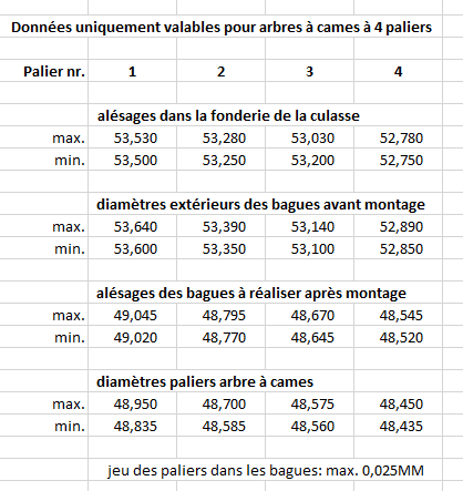

Le manuel d’atelier ne donne pas beaucoup de détailles sur la méthode de change des bagues mais fait comprendre que c’est un travail pour un atelier spécialisé.

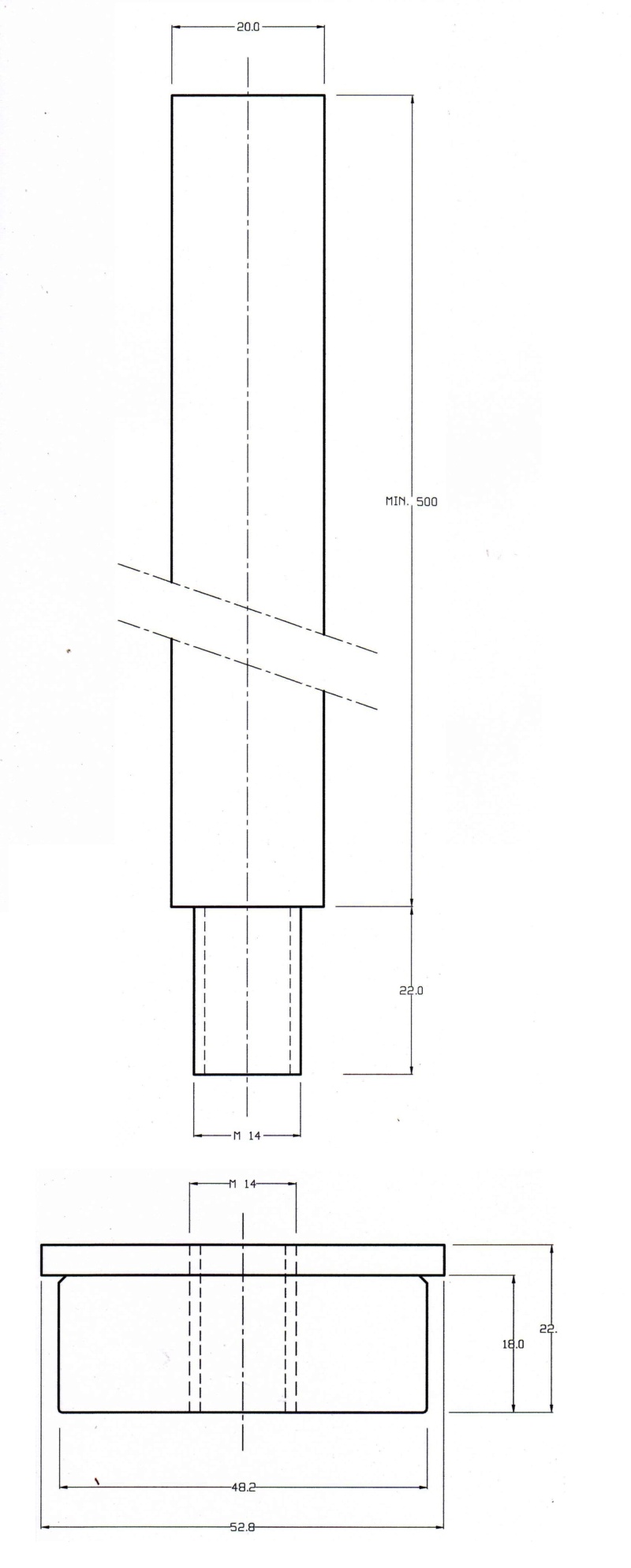

Les bagues sont montées (et donc aussi à sortir) à l’aide d’une presse d’atelier.
On dit bien qu’on doit faire très attention et éviter que de la saleté rentre dans les canalisations d’huile et que les trous pour la lubrification doivent bien correspondre aux trous dans la culasse.
Après leur montage, les bagues doivent être alésés à la dimension imposée par les dimensions des paliers de l’arbre à cames.
Il sera clair que le démontage se fait de la plus grande à la plus petite bague, donc du nr. 1 à nr. 2, nr. 3 puis nr. 4, pour le montage c’est en sens inverse.
Voici le tableau avec toutes les dimensions.

apparemment un gars de l'entraide opel GT vient de le faire avec l'outil adéquat sans difficultés apparentes, semble t-il
http://www.entraideopelgt.fr/index.php/for...re-a-came#13355
