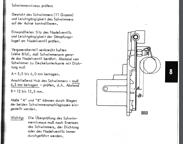

Bonjour à tous,
Je suis entrain de régler le niveau du flotteur et sur le manuel que j'ai pour la sprint ils m'indiquent: chute du flotteur 6 à 6,5mm et distance flotteur - niveau de cuve : 5.5 à 6mm
qu'est ce que cela veut dire? y a t'il une différence entre ces deux données ?
voici une photo pour illustrer
merci d'avance ! :)

Bonjour
c ds l'autre sens 8 mn
Re: reglage du flotteur WEBER 40 DFO
Voici le manuel d'atelier Opel dit le suivant:
1) Poids du flotteur = 11 grammes.
2) Il faut vérifier si l'axe du flotteur et la bille amortisseur du pointeau sont bien libre
3) En tenant le couvercle comme montré la distance A doit être entre 5,5 et 6 MM joint posé / collé au couvercle.
4) Vérifier si la course du flotteur est bien 6,5 MM ça veut dire distance B doit être entre 12 et 12,5 MM.
Les dimensions A et B peuvent être modifiés en pliant l'arrêtoir.
Important: le niveau du flotteur doit être contrôlé si le flotteur, le pointeau ou le joint est remplacé.
Message par Max17 »
Super c’est exactement ce que je cherchais merci Wim !
