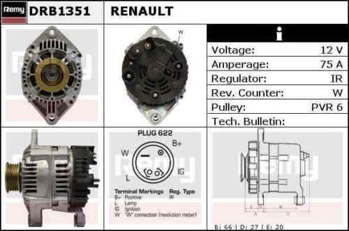

On peut trouver le "W" sur un alternateur, c'est la connexion pour le compte tours.

Regardes ça, les connexions d'un alternateur pour Renault.
Ok, mais le sujet du topic est, je le rappelle, "Branchement sonde de pression d'huile et mano"

j'en apprend quand meme car je croyais que le compte tours se connectait a la bobine.

:bien: Un compte tours se branche bien à la bobine, mais comment faire chez un diesel ? ;)
Là, on est obligé de le faire sur l'alternateur autrement ça devient cher.
Les Jaguar des années '50 / '60 avaient un dynamo de vélo au bout de l'arbre à cames, plus vite il tourne plus haute la tension et le compte tours était un voltmètre.
