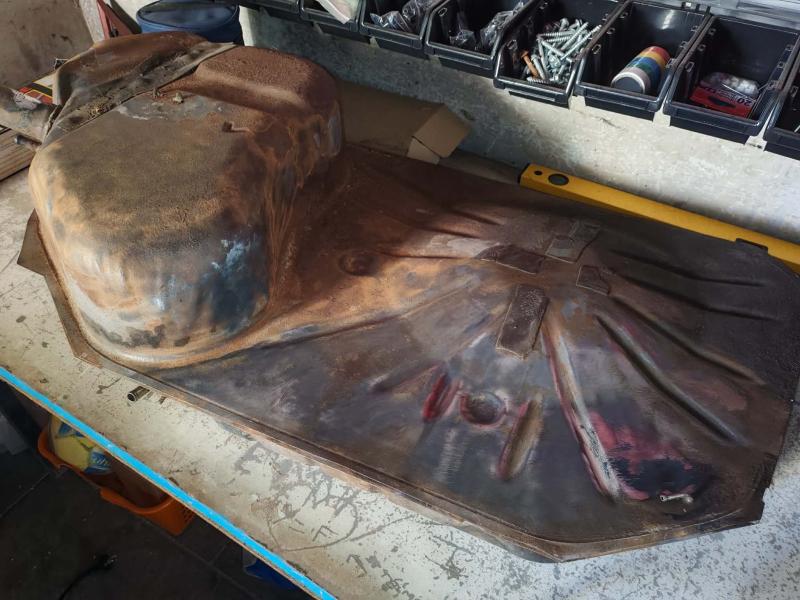

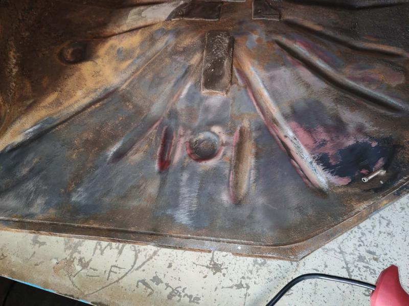

Voila, j'ai commencer a décapé, car a ce stade la, on ne peu pas parler de ponçage lol, le réservoir.
alors le dessous, celui qui est exposé a la route sera très facile a décapé et très rapide aussi; Par contre le coté face contre la voiture va être chaud.
J'en et fait une bonne partie, mais faut y allais franco. Heureusement que j'y vais avec la perceuse.
40 ans de rouille de surface, un nuage impressionnant dans le garage. j'ai du l'ouvrir pour bien faire partir tout ça et jouer du compresseur pour soufflet un peu partout .
Je reprend demain espèrent le finir et commencer a appliquer le dégraissent et le reste que j'ai reçu hier
MagicRekord
Messages : 864
Message par MagicRekord »
Ouf! Il l'a fait :402: .
Cela aurait été bête de ne pas lui rendre sa superbe... :perplexe:
Messages : 6444
:bien: c'est un gros boulot, faut être motivé et persévérant, bravo !

Personnellement je n'utiliserai pas de peinture en bombe surtout la ou c'est exposé.....
J'y aurai appliqué une couche d'acide Julien que tu trouve chez leroymerlin.
Et une couche de peinture epoxi bicomposant.
La dans ton cas tu vas retarder l'apparition de rouille... Dans moin d'un an tu reverras apparaître des points.
Un petit retour d'expérience sur un reservoir d'une rekord E avec une peinture antirouille monocomposant. Ça aura tenu 7 ans à dormir dehors.. Et c'est bon à refaire. Et tout avait été sablé.
La bombes de peinture ou les antirouilles monocomposant sont pour les petites bricoles en intérieur de mon point de vu.

Bon ben sa commence a être pas mal tout ça . Et en plus sa sèche très vite. :bravo2:
