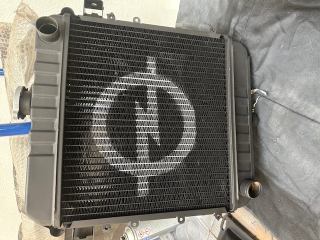

Nettoyage et peinture guide air radiateur et radiateur avec petite personnalisation
Messages : 6479
Re: Ascona B 1.2 1975
beau et propre comme le reste :bien:
