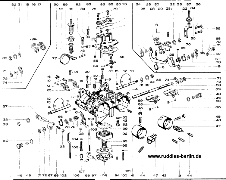

comme tu voie le pointeau descend pas asser
En ajoutant une rondelle nr. 91 le pointeau descend et avec ça le niveau.
Si-non, essaies de démarrer comme suivant:
-enlèves un peu de l'essence de la cuvette (niveau à 3,5cms)
-remontes le couvercle du carburateur.
-débranches le flexible d'alimentation d'essence et fermes le avec une vis M8.
Que passe t-il ?

jai mi le niveau du pointeaux haut plus bas comme tu a dit les bougie ne ce noie plus elle sont tres noir mai elle touce meme pas ?? si je tourne la piece 88 sa peut monter le niveaux dans la cuve?????
J'ai l'impression que le niveau est trop haut (parce que les bougies se noient) donc pour l'instant je te conseille de baisser le niveau, pour ça il faut ajouter des rondelles entre les pièces 90 et 75.
Tu dis que les bougies se noient plus mais le moteur ne "tousse" même pas, petite question bête; as tu bien une étincelle aux bougies ?
Si 'oui', que passe t'il si tu donnes une giclé de startpilote ou autre dans le carburateur ?

cet fini pour aujourd’hui ma batterie et hs a force de tirer dedans je v essayer avec les rondelles
par contre elle a tousser une foi après plus rien bizarre une question pour le faite que la cuve soie plus ou moin pleine change quelque chose cet pas possible que les gicleur soie trop gros tout simplement ????
