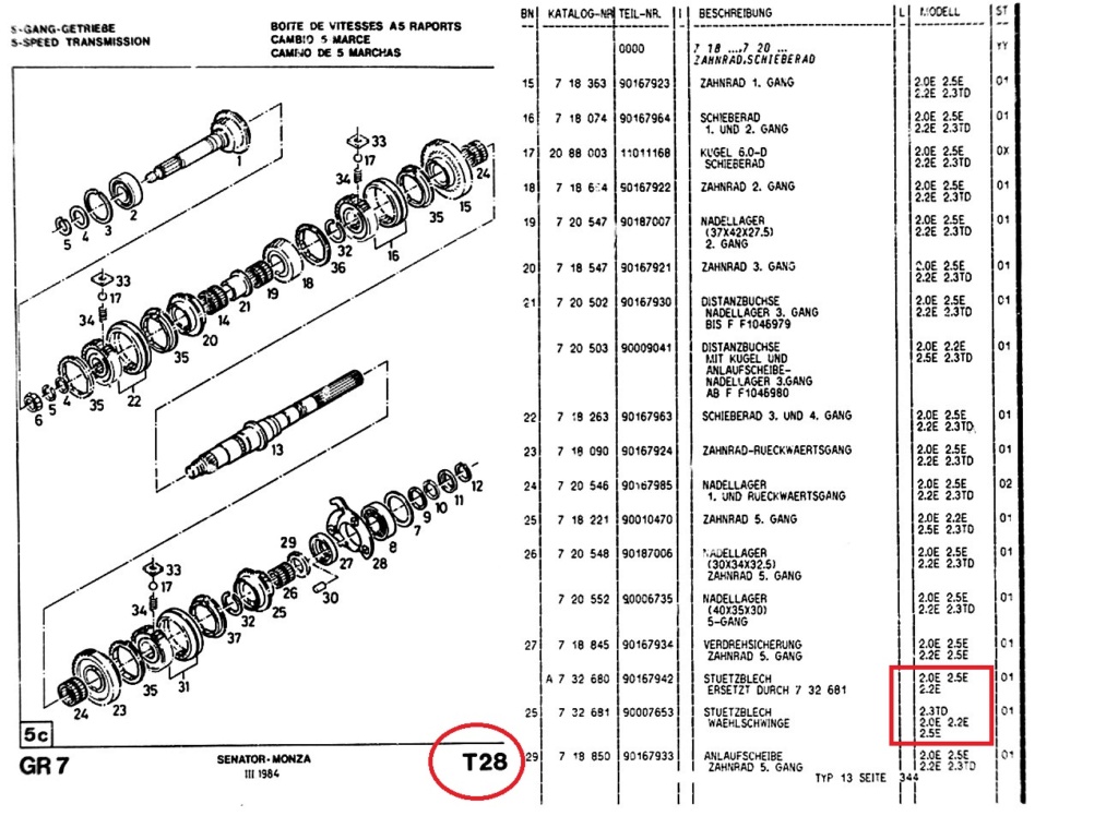

Correcte, si tu regardes page T28 de la catalogue tu vois que ce n'est pas dans les boîtes pour Opel.

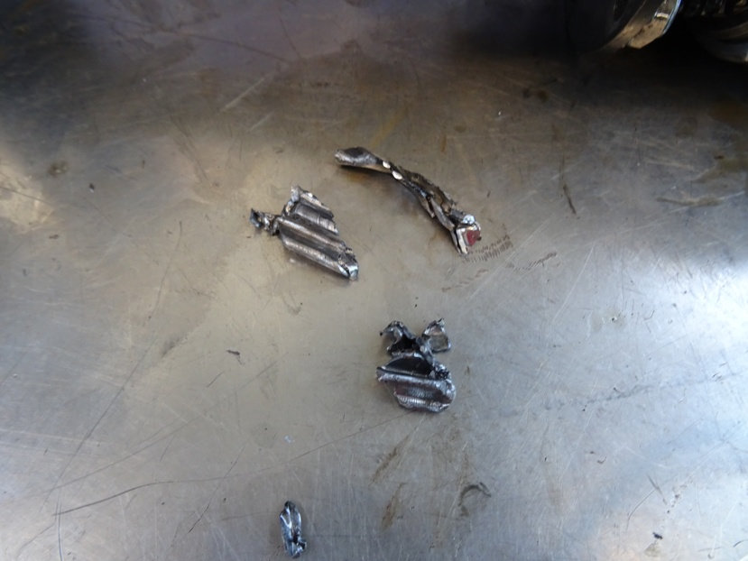

biomecano a écrit : ↑mar. 23 juin, 2020 11:34De la limaille lors de la vidange et quelques morceau...
Tu disais; 'lors de la vidange' ces sont donc des pièces qui sont passées par le trou de vidange, mais la boîte n'est pas encore ouverte, donc il y a une possibilité de trouver plus et probablement plus gros ?
Tu devrais déposer la boîte et bien regarder l'arbre principale.

wim bos a écrit : ↑mar. 23 juin, 2020 16:24Correcte, si tu regardes page T28 de la catalogue tu vois que ce n'est pas dans les boîtes pour Opel.
T28? :?: Les pages T28 semblent correspondre aux Getrag 242.
Ce sont les pages T29 pour la 240.
Les cloches sont évidemment différentes, mais les internes devraient être très similaires, en toute logique...
Voila, page T28
