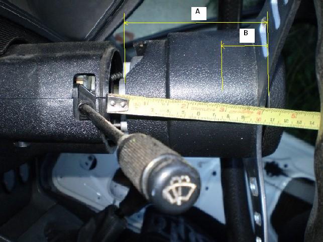

La suite des événements:
j'attends la livraison de vis M6 à empreinte BTR, alors pour l'instant, j'ai fait ce montage provisoire.
Je pense que ça va le faire.
Petite info à l'attention de ceux qui persistent à croire que les moyeux de Kadett et ceux de Manta sont identiques.
Kadett à gauche, Manta à droite

Je n'avais même pas remarqué
