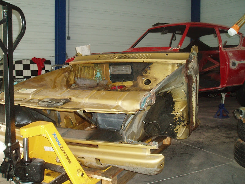

Ca fait longtemps que j'ai pas donné de news.
Depuis octobre, ayant finie la D GTE, nous avons un peu travaillé sur la rouge et la donneuse.
Je suis très content : cette auto est très très seine et je n'ai eu aucune surprise niveau de la rouille. Je n'ai que 2 points perforants à traiter qui font à peine la taille d'un bouchon de stylo (coin de lunette arrière et coin de pare-brise).
Les défauts qui apparaissaient étaient seulement un mastic métalo ferreux vieux de plus de 25 ans ! Un petit choc traité avec 3 cm de mastic.
Par conte, la porte gauche et l'aile arrière ont été changée : soudures visibles mais bien faites.
Par contre, je n'ai plus de regret pour la dorée : elle est croquée de partout sauf aux endroit dont j'ai besoin, ça tombe bien !

kadett power a écrit : mar. 18 déc., 2012 10:39si tu as encore, et qu'il est valable, le plancher avant coté passager m'interesse!
en tout cas un bien beau projet cette auto  :bien:  :lov:
Il est coupé en partie et il est bouffé sur les côtés.

Quelques news :
La Kajett est partie faire un petit voyage de quelques kilomètres
Et un gentil lutin est passé par là :
