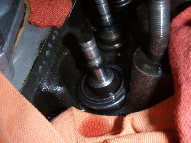

SleeperStyle a écrit : dim. 04 déc., 2016 00:01Tu dois avoir 4 joints cylindriques pour l'admission et 4 joints toriques pour l'echappement j'imagine.
Voila les joints j'en ai démonté 8 identiques admission échappement
Parfait ! le haut de tes guides soupape ont ce bossage ?

Non, et à vrai dire je n'ai pas encore vu de soupapes de CIh avec ça... il y à juste l'usinage pour les demi-lunes tout en haut
Tu as donc dans les queues de soupape les endroits pour mettre les joints toriques (les petites rondelles en caoutchouc) mais pas des bossages (usinés) autour les guides soupape ?
Dommage, parce que ce système est nettement mieux.
C'est bien une culasse 2.4 que tu as, elle est de quelle année ?

wim bos a écrit : dim. 04 déc., 2016 15:21Tu as donc dans les queues de soupape les endroits pour mettre les joints toriques (les petites rondelles en caoutchouc) mais pas des bossages (usinés) autour les guides soupape ?
Non c'est l'inverse....
Voila les soupapes
C'est un 2.4l de Frontera d'avril 1993
Dernière modification par Fred_54 le dim. 04 déc., 2016 16:07, modifié 1 fois.
Donc pas le système avec les petites rondelles mais bien des joints (spi) qui se font glisser sur le haut des guides soupape.
En regardant la photo que tu as mise il me semble bien de voir ce type de joint.

Fred, ta culasse est comment en haut autour des guides soupape ?
