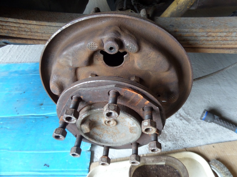

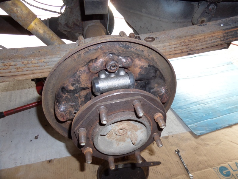

On commence le remontage du coté droit.
Saloperie de ressort quand on a que deux mains. :evil:
Nettoyage fait.

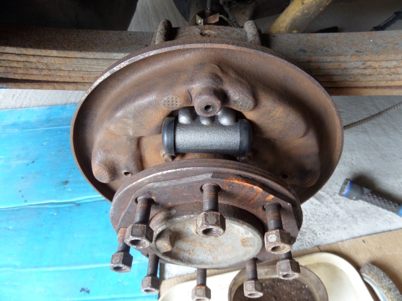

Cylindre de roue 7/8 en place
Une fois le cylindre de roue en place, montage du tuyau de frein du Té au cylindre.

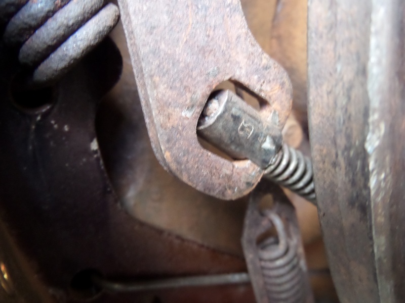

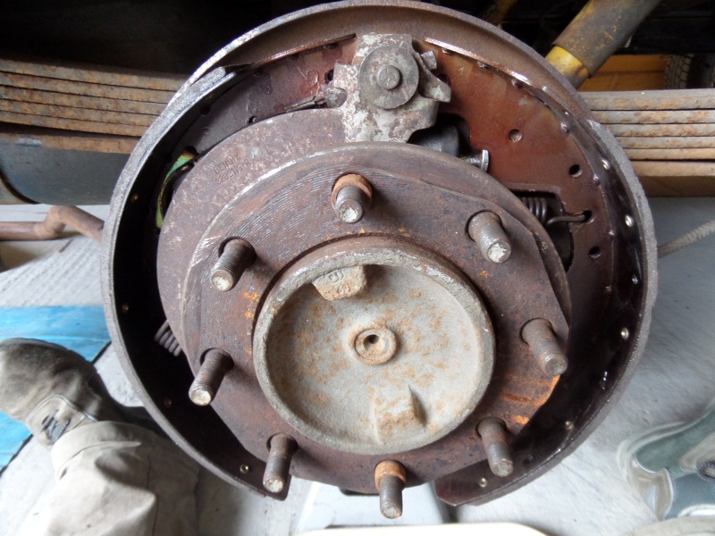

Les mâchoires remises en place
Saloperie de bitogno . . .
Donc un problème de moins :bien:
Est ce que tu peux nous expliquer comment le système de réglage est fait ? :jap:
Messages : 3329
Le réglage pour le frein à tambour ?
Pas d'excentriques.
Un pré serrage par une mollette basse (réglable par l'extérieur comme sur les Manta B) qui est intercalée entre les mâchoires.
Le levier de frein à pied agît directement sur le haut des mâchoires.
Le système de fixations du câble est une vraie chierie à remettre.
Je ne l'ai pas enlevé à gauche, trop pété les noix pour le coté droit !!!
Ai-je répondu à ta question, Wim ?
Merci :jap:

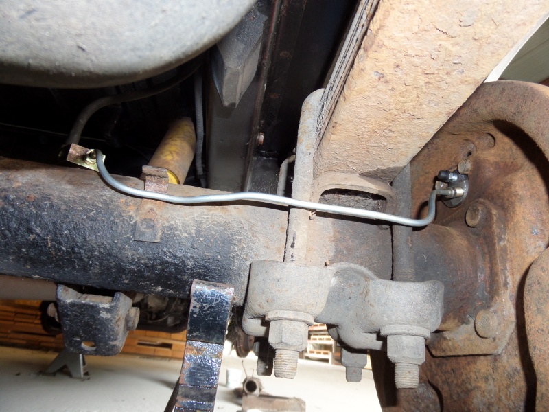

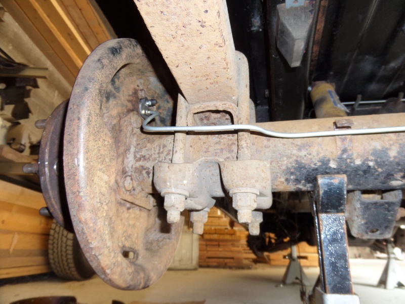

Remontage coté gauche.

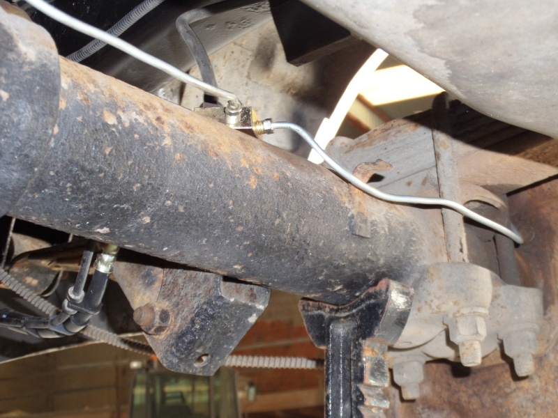

Cylindre de roue en place, je peux poser le tuyau rigide, coté roue.
coté Té.
Messages : 3329
Et c'est pas fini !!!

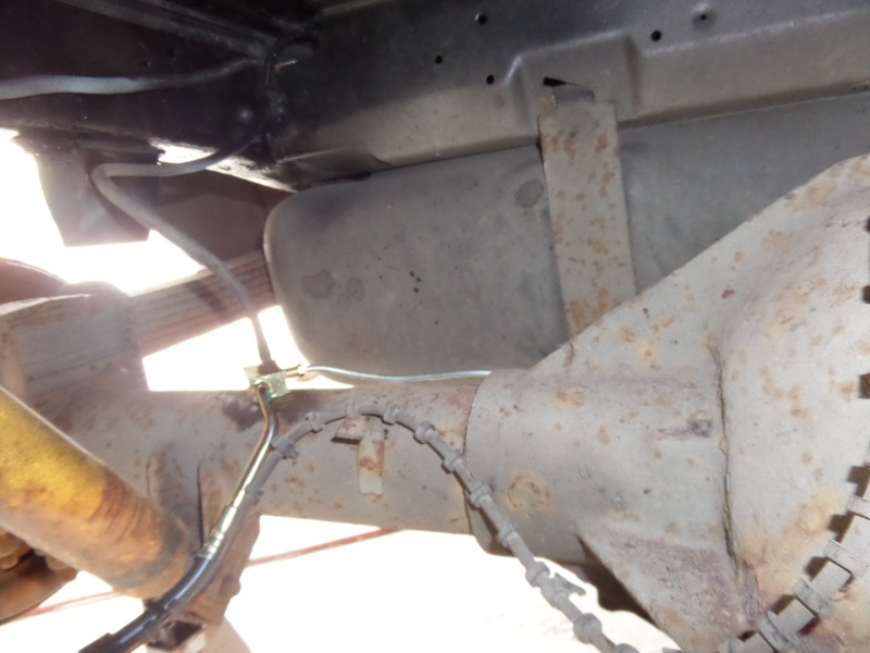

Le raccord au flexible AR.
Le même flexible vers l'arrière, le Té.
