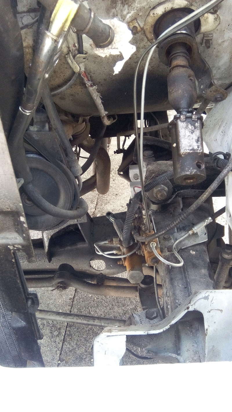

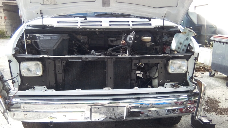

Il m'a fallu démonter une partie de la façade avant pour sortir le boitier.

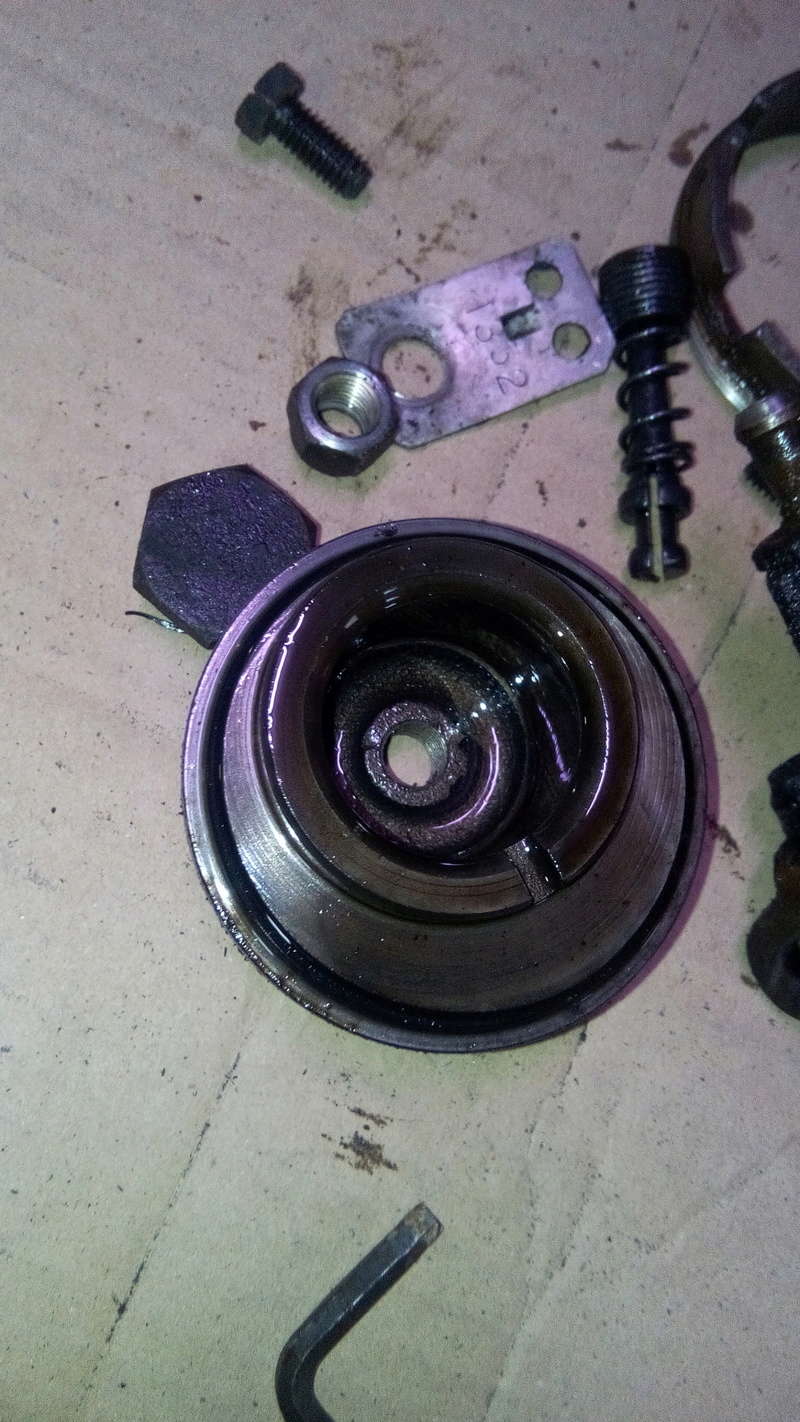

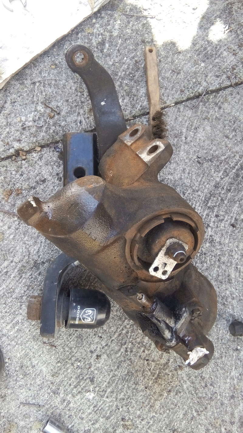

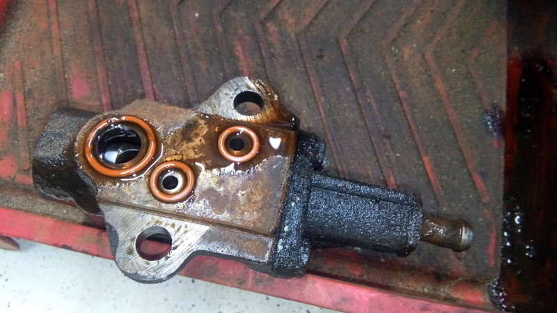

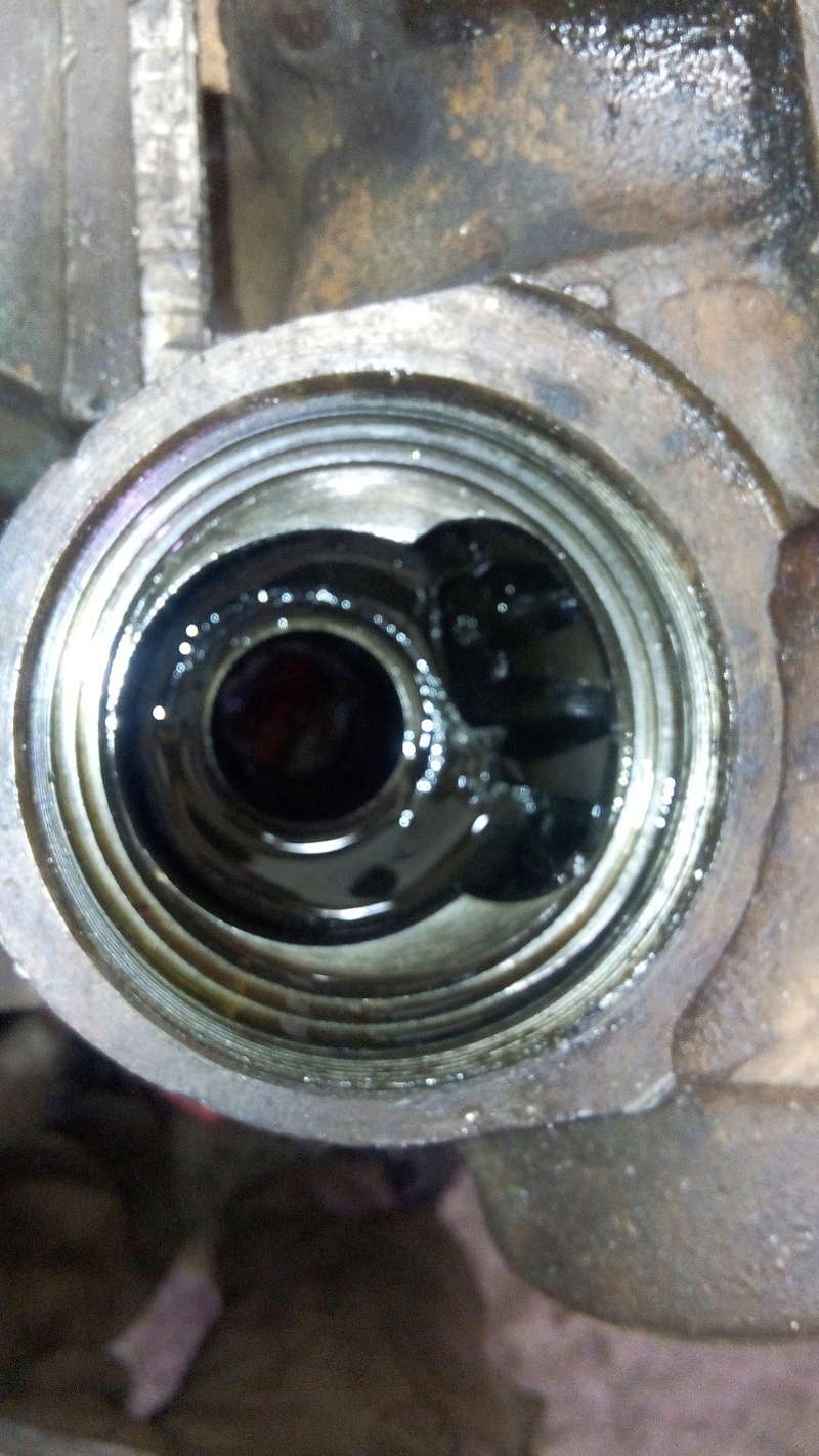

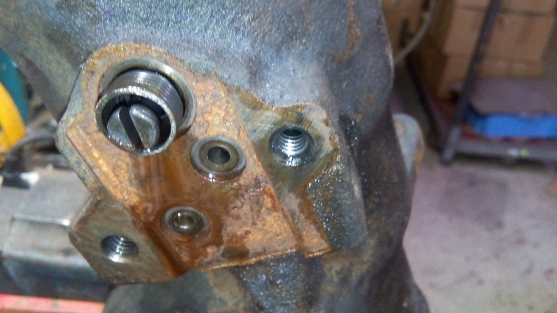

Boitier de direction assistée.
Il m'aura fait chier, celui là !!!
3 fois il est tombé la faute à un étau pas assez fort, pas assez grand.
Pas de bobo heureusement.
Images.

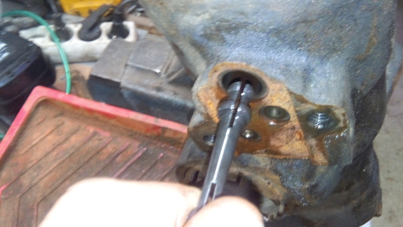

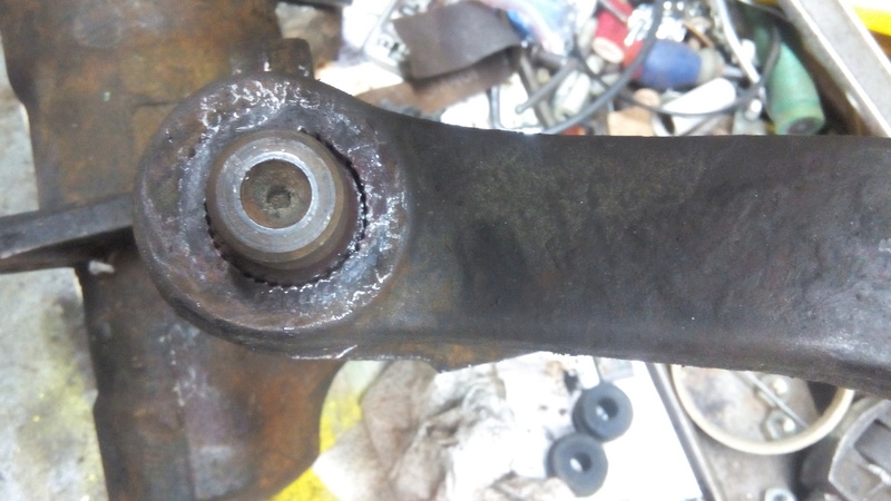

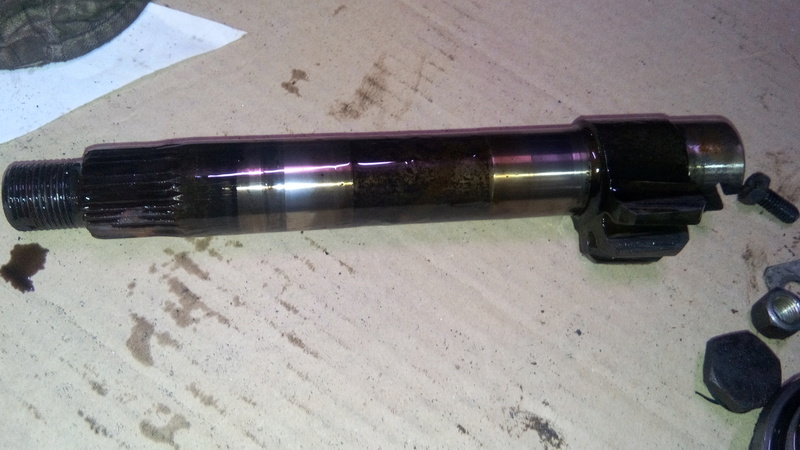

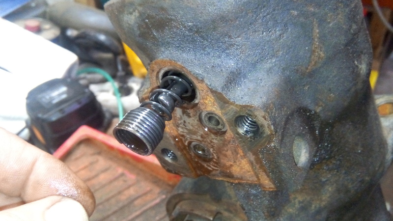

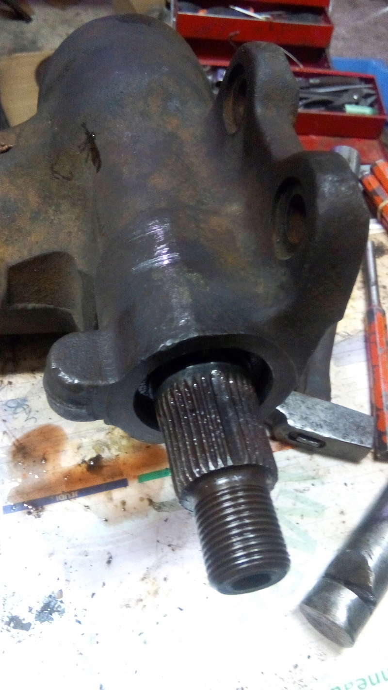

L'écrou, aucun problème pour le desserrer.
Par contre, pour extraire le bras de levier, bonjour.
J'ai dû bidouiller la platine support de ma presse de 15t parce que le boiteir est trop large pour passer entre les plaques.
Bref, du bol, je l'ai eu assez facilement.
J'avais peur d'abimer le filetage ou le bout de l'axe.
Images.

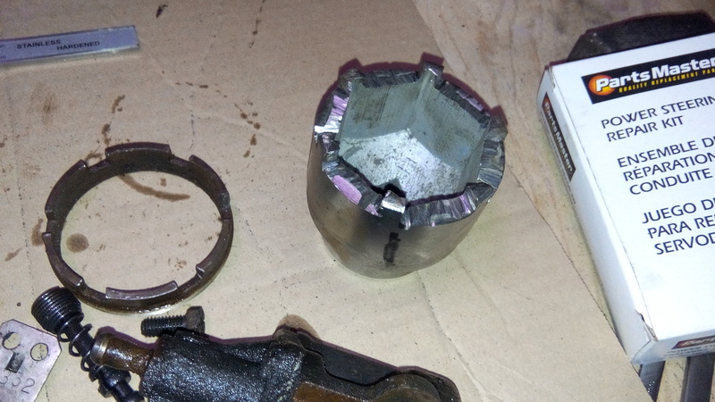

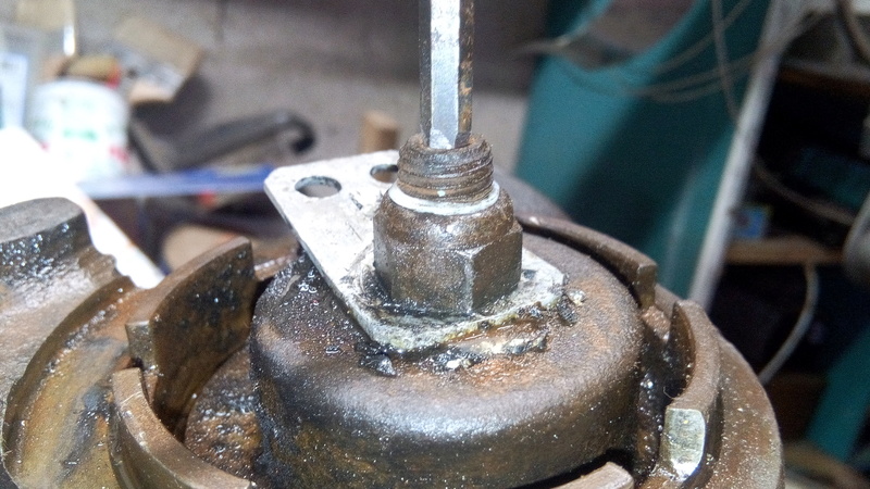

Pas (encore) de clés BTR normes US.
J'ai donc dû meuler un peu une allen de 5

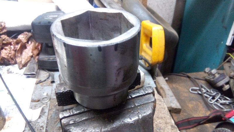

Et il y a le problème des très gros écrous crénelés.
Problème ?
Solution
On prend une très grosse douille, la tronçonneuse et on coupe.
Ce qui donne ça, la clé pour défaire l'écrou crénelé.

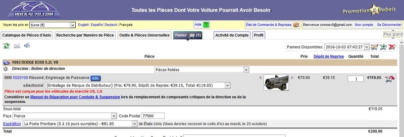

Quand je vois le prix d'un boitier remanufacturé chez Rockauto, pourquoi m'emmerder !!!
Mais le port pique un peu !!!
Et puis ces joints, je les ai, autant essayer.
Si le jeu n'est pas ou peu supprimé, je passerai malheureusement par la case tirelire.

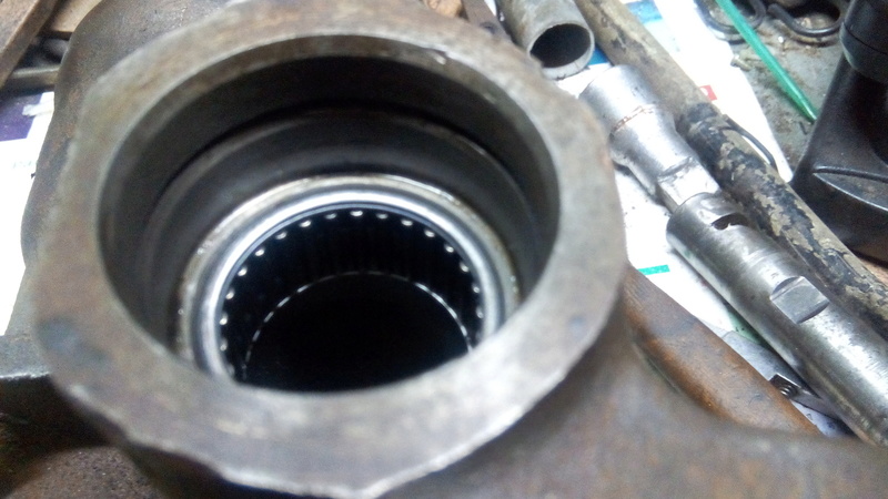

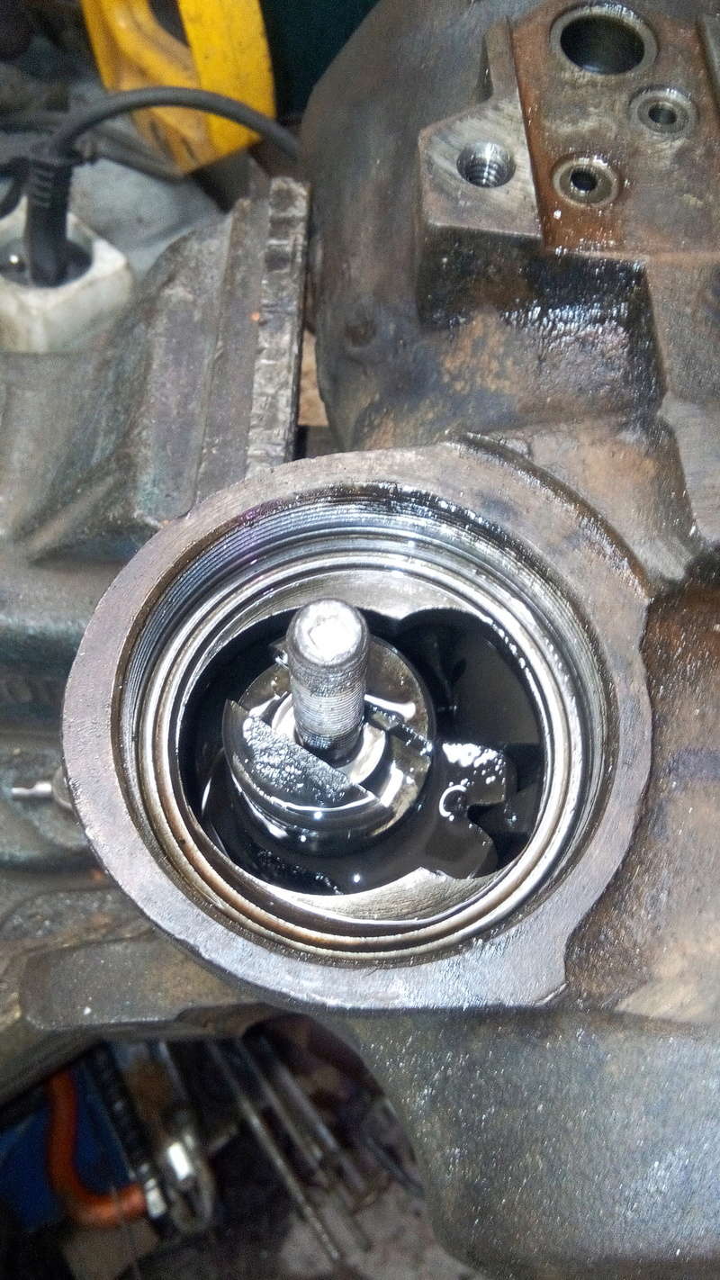

Hello chap's.
Le boitier est remonté.
Enfin, remonté mais pas encore dans le Van.
Quelques images du remontage.

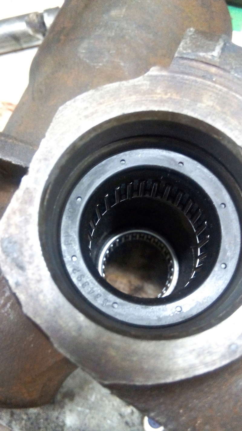

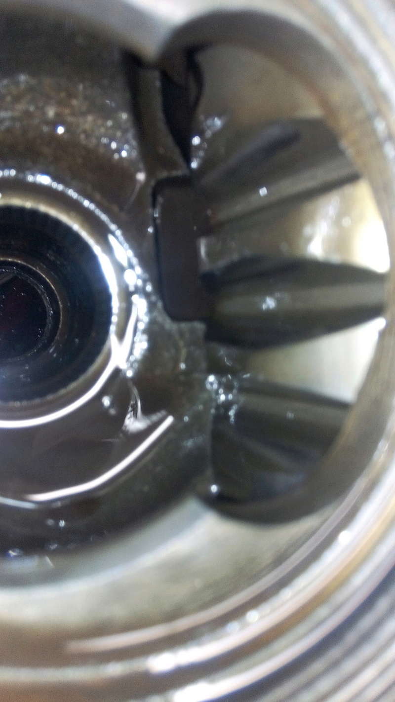

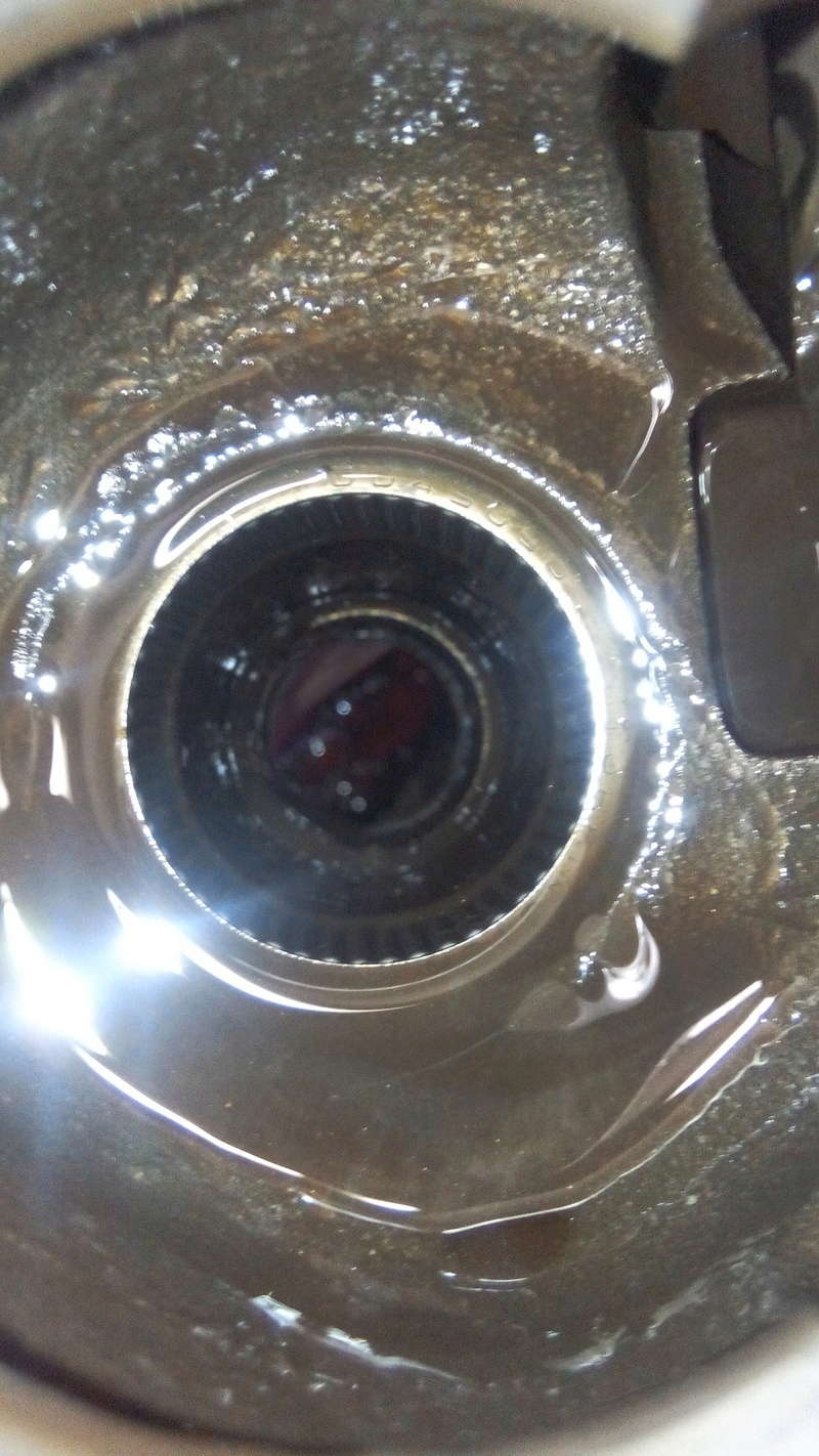

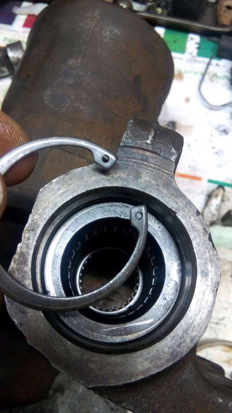

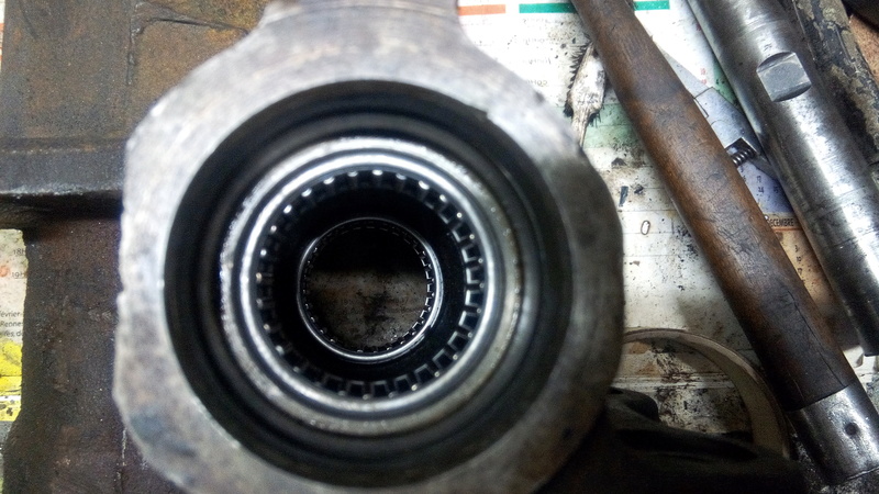

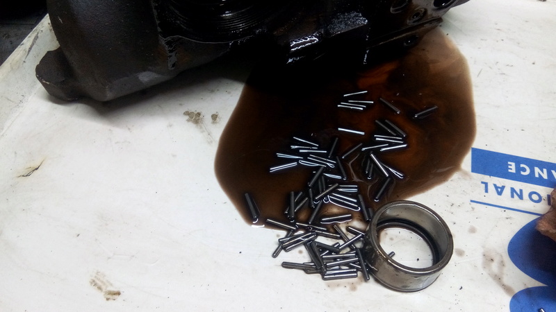

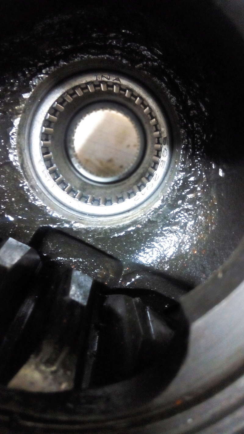

Après avoir passé quelques jours au congélateur pour la rétreinte, mise en place des deux roulements.
Coté engrenage
Coté bras de levier

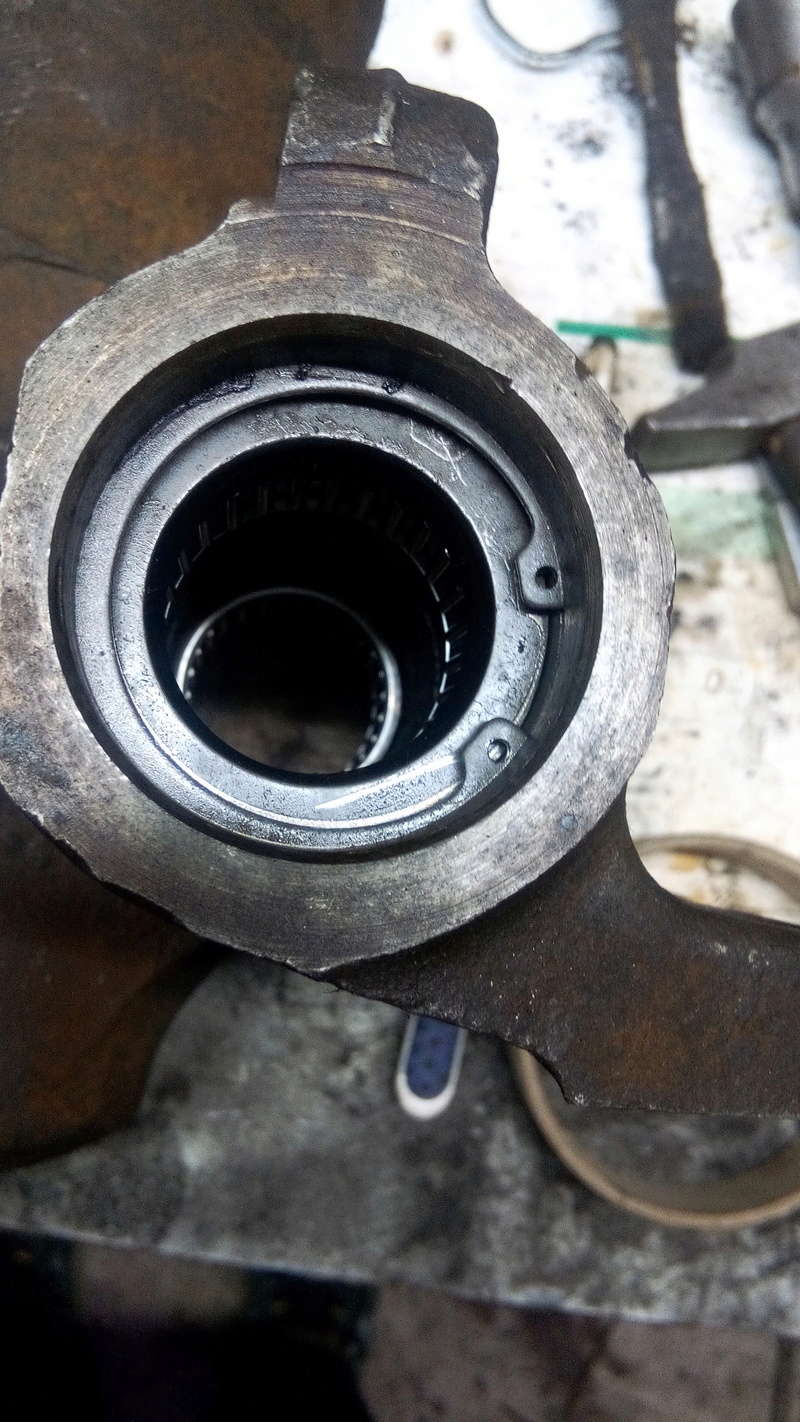

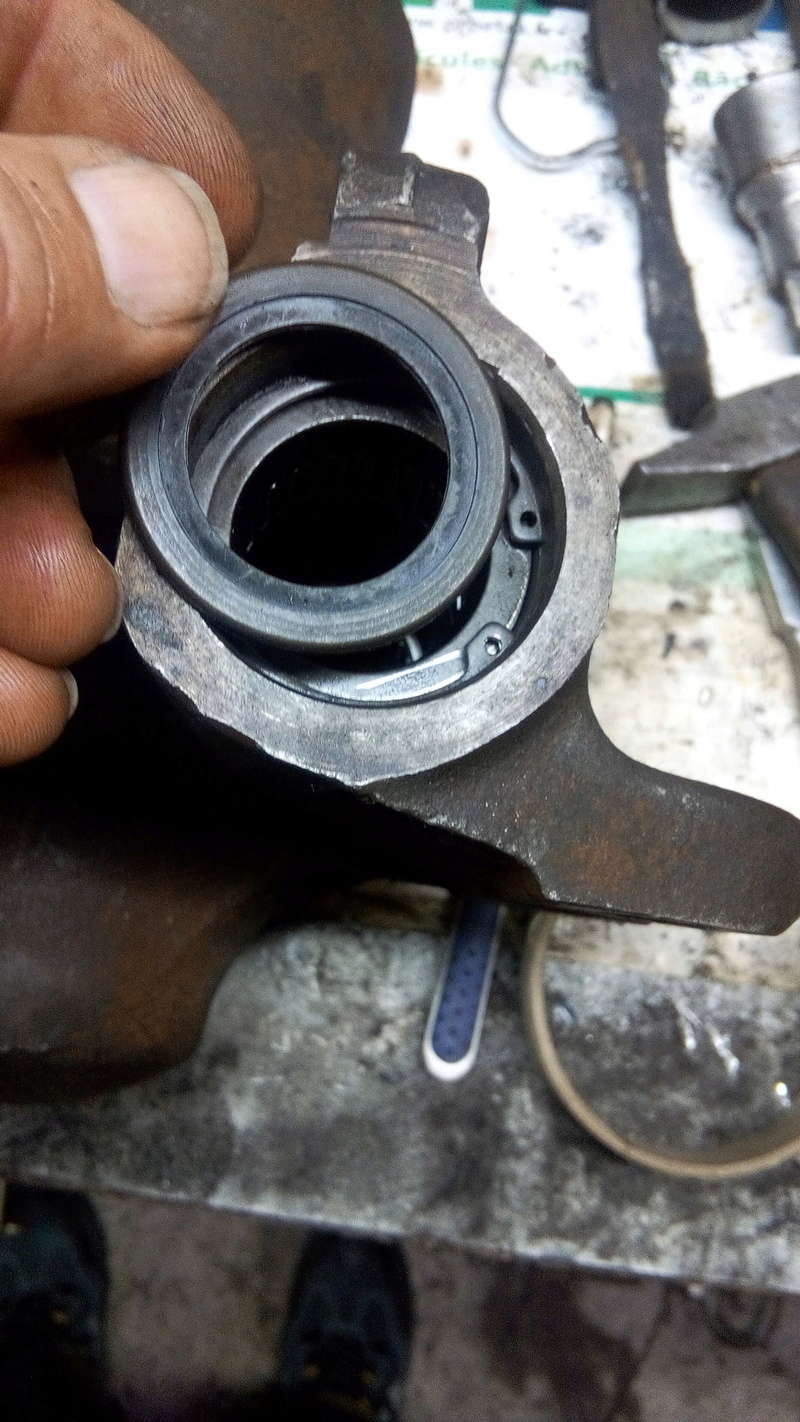

Le roulement est en place.
Il reste le joint SPI, la rondelle, le clip et le cache poussière

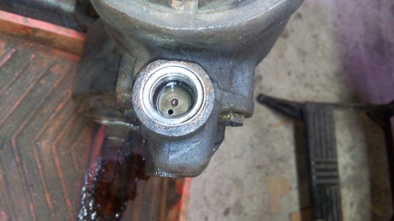

Coté engrenage
Coté bras de levier
