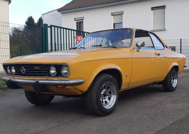

du 7 ET25 cela monte sur A sans soucis du moins le 1200s je sais pas si il y a des différences niveaux directions sur le 1600/1900
C'est comme j'avais indiqué à l'extérieur aucun problème, pour l'intérieur j'avais un petite doute mais ça passe bien je vois.

il y a largement de la place a l'intérieur
d’ailleurs je la trouve plus "légère" qui avec les 15 pouces ^^

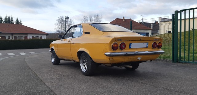

pneus déja monté déçu donc je n'est pas choisis, c'est du 175/70 R13
Donc pour résumer: tu as des pneus 175/70 x 13 sur jantes 7 x 13 ET 25 et tout va bien sur une Manta A.
Tu n'as pas eu un peu des difficultés pour le premier gonflage ?

C'est ca !
Je sais pas, j'ai tout acheter comme ca pneus deja sur jantes donc aucune idée...

En tout cas ça lui va bien. :bien:
Sur une jante de 7, tu devrais avoir une largeur de pneu de minimum 195 par contre.
Dernière modification par larro le jeu. 25 mars, 2021 17:07, modifié 1 fois.
:+1: 195/60 ira mieux, c'est une question d'angle entre la bande roulement et les flancs.

les pneus sont montés en flanc tendu en gros si je mange un trottoir c'est la jante qui mange et pas le pneu..
j'avoue ne pas avoir choisi la taille de pneu mais a refaire ou a choisir je prendrais un bon 195 voir 205 pour l'arrière et pour la hauteur je sais pas
car le mini sur du 7 c'est bien 195 conseillé 205 ou 215
