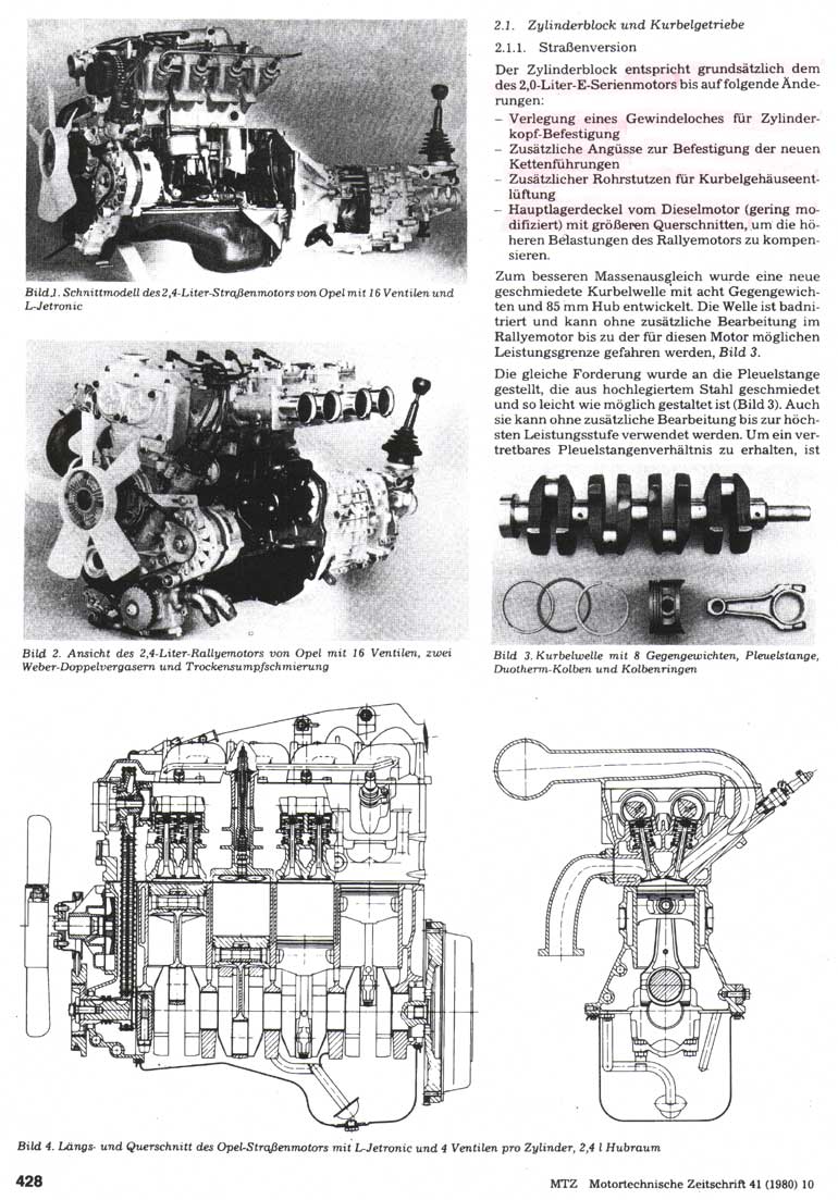

280 SE je suppose, oui: c'est bien un moyen
mais je ne sais pas si cette construction est aussi appliquée sur le moteur Opel 400.
Le moteur 400 est un moteur développé pour le sport qui doit avoir la possibilité de tourner à très haut régime, donc des pièces mobiles les moins possible.
Tant que nous n'avons pas un plan du moteur 400 comme tu viens mettre on ne peut rien dire, ou bien: Albert ouvre ton moteur !
